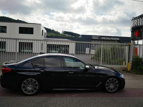

Moin,

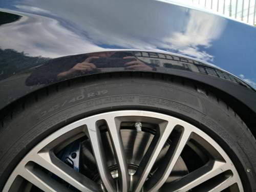

ich hab eine Kurze Frage. Hat jemand von euch schon Tieferlegungsfedern in seinen G30 verbaut? Ich hab dies nämlich vor, hab mich schon etwas belesen, Federn von H&R sowie von KW kommen maximal auf 30mm, jedoch die von Eibach auf vorn 45mm und hinten 40mm. Vllt hat jemand ja schon paar Efahrungen gemacht die er teilen möchte. (:
So, jetzt kann ich über die Tieferlegung des G31 (530dx, mit M-Paket/ohne M-Fahrwerk, mit adaptiven Fahrwerk/kein adaptive Drive) mittels der Eibach pro – Federn berichten.
VA ca. 32 mm tiefer
HA ca. 28 mm tiefer
Die Optik ist gut, der Wagen ist jedoch nicht super tief. Es wirkt so, wie es mit einem M – Fahrwerk aussehen sollte (ich weiß, das ist normalerweise nur 10 mm tiefer).
Zur Info habe ich einige Bilder beigefügt und auch die Messergebnisse zur Tieferlegung.

H&R Federn 35mm und 11mm spurplatten - perfekt.

Tolle Tiefe. Finde krass wie tief die H&R kommen. Komfort? Zufrieden?
Sehr tief die H&R... merkt man das beim Fahren? Bei meinen Eibachs ist hat sich das Fahrverhalten im Gegensatz zum etwas holprigen M Fahrwerk deutlich verbessert, die Tieferlegung ist allerdings ein ganzes Stück weniger...
Bin rundum zufrieden. Also ich merke keine Einbußen beim Komfort. Die Frau hat es überhaupt nicht gemerkt, erst als ich auf die veränderte Optik hingewiesen habe, sah sie den Unterschied.
Es sind übrigens ABE Federn. Ich denke, dass ich 25mm tiefer gekommen bin. Durch das M Fahrwerk fällt die Tiefe etwas kleiner aus.
Die H&R Tieferlegungsfedern 28721-5 (Tieferlegung VA 35 mm, HA 35 mm) sind für den 530e inkl. adaptiver Dämpfersteuerung!
