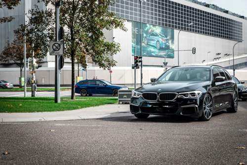

Finde, meiner ist ordentlich tief ;)

Steht sehr gut da. Liegt doch aber an der Kamera und dem jungen Mann am Auslöser. Echt schöne Bilder habt ihr aufm Treffen bekommen!

Auf jeden Fall!!!! Aber das Motiv muss halt auch passen :p
Ja schaut vernünftig aus. Allerdings ist die Perspektive auch dankbar! Müsste man mal sehen von der Seite. Welche Federn hast Du drin?

Sieht sehr gut aus!!!

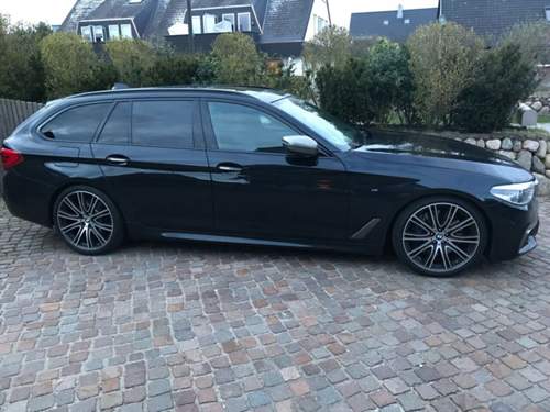

Eibach !
Hier mal seitlich!
@vj771 schrieb am 4. Dezember 2018 um 19:40:59 Uhr:
Hier mal seitlich!
Dein 5er G31 550d xDrive sieht mit den Eibach Federn perfekt aus. Davon kann ich beim 520i nur träumen.
Würde mich noch interessieren wie der Abstand an der Vorderachse von der Radnabenmitte bis zur Kotflügelkante ist.
