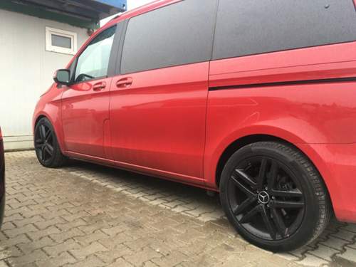

Uii da kommt er schon noch was mehr runter, wie ist das mit dem setzen der Federn ist das so viel mit der Zeit ?
So anbei noch ein paar Bilder
Günny
@Gunna7
Wurde dein Wagen schon mal lackiert?
Das hab ich auch eben gedacht . Tanklappe und Seitenteil sehen deutlich heller aus . Oder der Rest entsprechend dunkler . Gruß
Äh denke nicht, haben das Auto mit 39 km vom DB Händler gekauft! Aber jetzt wo ihr es sagt fällt mir es auch auf! Danke
Tankklappe ist meines Wissens Kunststoff. Also das kann durchaus angehen, das die Farbe nicht 100% passt.

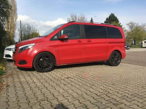

Hallo, leider habe ich das Problem, dass meiner jetzt zu tief geworden ist...
Fährt gut, aber auf höchster Stufe ist das Gewindefahrwerk für mich zu tief.
Hat denn jemand was zwischen den Eibach (sorry, sehe keine Unterschied zum agility control) und meinem?
Bild zeigt die Hinterachse mit 20“. Man kann es noch so drehen, dass der Reifen eintaucht.
Grüße.

Zweifelsohne... ich meckere ja nicht über die Qualität oder Fahrbarkeit des Gewindefahrwerks, sondern komme damit einfach tiefer wie erwartet.
Was auch auffällt ist, dass verschiedene Händler für ein und das selbe Produkt unterschiedliche Angaben zur Tieferlegung machen.
Was soll man da noch glauben?
Wie es hinterher ist, sieht man ja dann wenn es gekauft und eingebaut ist...

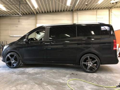

Meine Felgen sind gestern gekommen, musste sie einfach schon mal drauf bauen. Bin hin&her gerissen bezüglich Fahrwerk. Kann man eig. fast so lassen, oder?
Vorne zur Stoßstange etwas eng oder täuscht das Bild?
Toll die Felgen auf der V Klasse! Hatte vorher die C Klasse mit Amg und night Paket. Und ich dachte immer schon: die Felgen auf meinem mp. Das wäre es!
Von welchem Modell sind die? Wie ist die zulässige Last?
