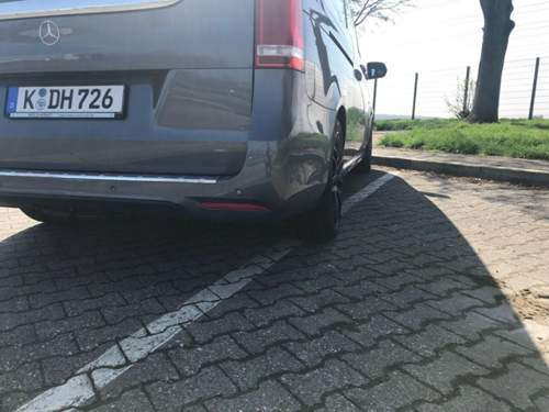

also die H&R sind verbaut, jetzt gefällt er mir! Muss ihn nur noch hinten Bisse beschweren das er sich hinten auch setzt! Ansonsten top! Ich mach noch bessere Fotos wenn es jemand sehen will, anbei Bild von der VA!
Günny
