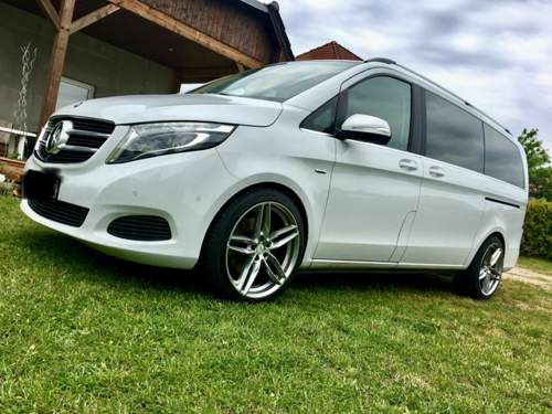

Hab Eibach drin. Kommt mit 20 Zoll super
Nur Eibach Federn?

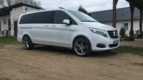

Jawohl. Es gibt von Einfach für die V Klasse nur einen einzigen "nur Federn" Kit. Ich glaube der ist mit 35mm tiefer angegeben. In Kombination mit den 20 Zoll Rädern sieht das dann so aus. Vorn muss aber etwas Blecharbeit ( Umlegen und ziehen) gemacht werden

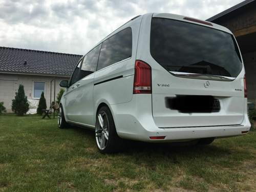

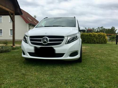

Hab auch die eibach Federn mit 30mm drin. Mit 20 Zoll carmani 13 twinmax 20x 9 ET35bright silver
A52f030c-1dcc-493e-93f1-b6d5efc153f0
E7740f66-d2b4-47c1-ab2b-357ead0c9964
Bc747372-df52-4b23-9d1e-023b1df1a9e0
Ist das noch praktisch? Ich finde ganz charmant, dass man sich die Frontschürze nicht am Kantstein abrasiert beim parken. Hier sind die Parkplätze alle zu kurz.
Wenn man solche Tieferlegung oder Felgen in Betracht zieht , muss man auch einige Abstriche machen. z.B. am Bahnübergang bremsen, nicht zu dicht an den Bordstein.... Aber auf jeden Fall sieht es besser aus. Nützlich hin oder her, ich finds einfach nur schick. ??
Also die ersten 3 Fotos sind ohne Tieferlegung richtig? Erst auf dem letzten Foto sind die 30er Federn verbaut?

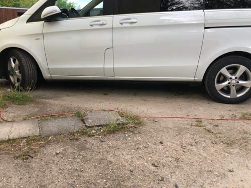

Nee die sind auf allen Fotos schon drin. Ohne sah das so aus...
