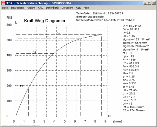

PS.: vom Prinzip her musste so ein Diagramm ungefähr so aussehen:
Fed4-3d
