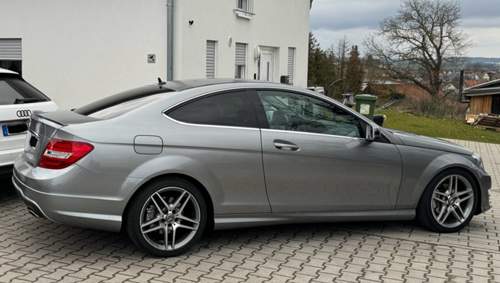

Ich benötige 45mm tieferlegungsfedern nur an der Hinterachse.
Ich finde nur welche im set jedoch keine exakt nur für die HA.
kann jemand einen Link schicken?
Mein Fahrzeug: c204 220 CDI Mopf ohne amg paket
HSN: 1313 BUB

es ist bereits ein kit verbaut, jedoch stört es mich dass er vorne tiefer als hinten ist. ich habe 30mm federn drin va und ha
dann bau hinten die 1er Gummis bei den federn ein, wenn die nicht verbaut sind kommt der hinten tiefer.

ich habe ein tieferlegungs feder kit drin vorne und hinten. jeweils 30mm von eibach
@GTIman schrieb am 6. März 2024 um 13:36:27 Uhr:
meinst du ausbauen?

ich habe bereits das kit mi 30mm tieferlegung verbaut. leider ist er vorne tiefer als hinten. deswegen mein gedanke evtl andere federn zu verbauen. (45mm)
nein, wenn jetzt keine gummis an den federn mit 1er höhe verbaut sind, kannst du welche mit 1er höhe an den federn verbauen, dann kommt der hinten tiefer. bei mir waren 3er gummis verbaut, jetzt sind 1er drin, auch mit eibach, allerdings W204 und seit dem passt es von der höhe

das sind die passenden federn. ich habe das kit von eibach verbaut 30mm va und ha.
(alles eingetragen vom tüv)
mich stört jedoch dass er vorne etwas tiefer als hinten ist.
deswegen mein gedanke ihn hinten tiefer zu machen.
aha wieder mal ein Kommunikationsthema. Solche information ist bereits im 1. Post hilfreich.
Das heisst ganz einfach du bist mit der Tieferlegung auf der HA nicht zufrieden (da zu hoch für dich).
Ich prädige es immer wieder... am Besten ein Gewindefahrwerk einbauen da kann man die Höhe/Tiefe nach belieben einbauen und dann sind Dämpfer und Federrate aufeinander abgestimmt.
