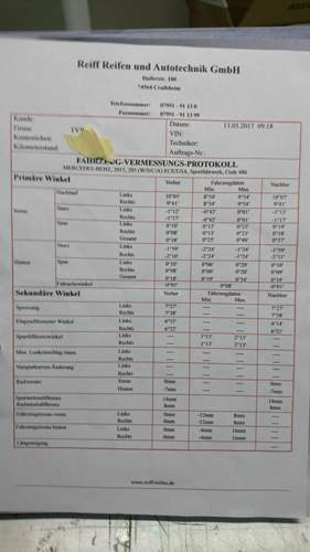

nachdem meiner letzte Woche tiefergelegt wurde, habe ich heute Spur und Sturz vermessen lassen .
An der Vorderachse waren minimale Abweichungen, an der Spur der Hinterachse waren auch nur kleine Korrekturen nötig. Sorgen macht mir der Sturz an der Hinterachse, der Sturz ist um 1 Grad von den Sollwerten entfernt . An den Hinterachsschenkeln sind wohl Langlöcher gestanzt, diese sind aber durch eine kleine „Nase“ nicht als Langloch nutzbar.
Hat jemand das gleiche Problem gehabt und evtl. die „Nasen“ weggefeilt ?
Schönheit muss leiden. Ich würde nie auf die Idee kommen am meinem Fahrwerk rumzufeilen, scheissen, flexen oder so'n dreck
Fall es hilft, hier meine Werte. Rad hat innen etwas mehr Verschleiß
