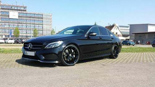

So auch in diesen Threat zur vervollständigung der Nachwelt. 🙂
MB C250 Bj.: 05/2015
- Eibach Federn 35/35mm (Seit ca. 300km verbaut - Vorher AMG Line -15mm Tieferlegung)
- ASA TEC GT6 4x 8,5x20" ET45 mit 235/30R20
- SCC Spurverbreiterung 12mm hinten
- Schwarze Radschrauben
- Eigenbau Nabendeckel in 64mm. (Blanko Deckel aus ebay + 3D Nabendeckelaufkleber aus China)

Schaut richtig gut aus 😎
Am Montag ist meiner dran. Bilder folgen dann natürlich auch!
Gefällt mir gar nicht. Vorne ok, hinten nicht stimmig.
Aber, dir muss es gefallen.
