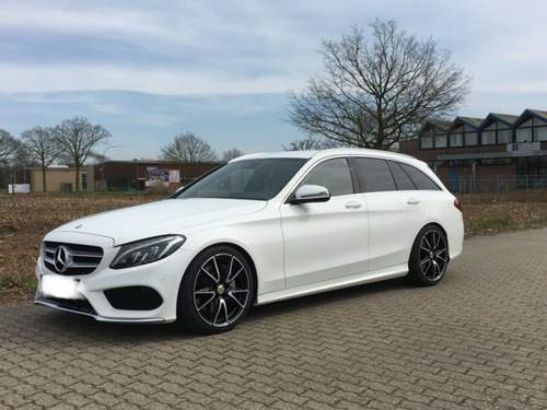

heute hatte mein Schrauber endlich Zeit...
Das Resultat der Vogtland Federn.
@Cupido2008 schrieb am 7. April 2018 um 14:50:45 Uhr:
Sieht gut aus.Fahrkomfort von der Härte im Vergleich zu vorher?
Danke, bei den Sommerreifen habe ich auf Runflat verzichtet, deswegen nicht härter als mit originalem Sportfahrwerk mit Runflatreifen.

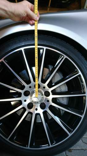

Zur Höhe, von Mitte Radnabe zur Kotflügelkante habe ich Vorne wie Hinten 340mm .
@Cupido2008 schrieb am 8. April 2018 um 10:15:27 Uhr:
Guten Morgen,
ich hab beim Lichtkegel keine Veränderung feststellen können. Wird aber beim Spur einstellen noch genau geprüft.

R&H 30/20 (45/35) Tieferlegung
VA 33,3 mm
HA 34,8 mm
