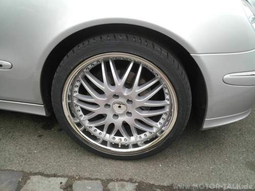

Hallo.... habe in meinen w211 Federn von K.A.W. 50/40 eingebaut. Bin leider vom Ergebnis etwas enttäuscht.
Ist zwar tiefer als vorher, allerdings längst nicht wie gedacht.
Habe mit DareCare geschrieben, der 40/40 H&R verbaut hat.
Vorderachse:- Mitte Felge - Unterkante Kotflügel: 32.7 cm
Bei mir sind es 34,8 also 2,1 cm mehr. Obwohl es 1 cm weniger sein sollte.
Beide Modelle 320 Avantgarde.
Oder handelt es sich bei H&R um eine 40mm Tieferlegung ohne Abzug der Werksseitigen 15 mm des Avantgarde Fahrwerks?
Habe schon dran gedacht das die Federn falsch geliefert wurden, da K.A.W. aber nur 2 Varianten anbietet
50/40 und 40/30 müssten selbst mit den 40/30 an der VA die selben Werte erreicht werden wie mit den H&R.
Weiß jemand woran es liegen kann? Kann beim Einbau etwas falsch gemacht worden sein? Bin für jeden Hinweiß offen....

Original geschrieben von DareCare
Original geschrieben von Hyperbel
Die Angaben bei den Tieferlegungen gehen immer vom Normalfahrwerk aus. Wenn Du einen AVA hast kommt er logischerweise nicht mehr so viel runter.
Wirst wohl einen 211er erwischt haben der von natur aus recht hoch steht.
Was Du versuchen kannst ist den Federteller zu versetzen. Bei manchen Fahrzeugen geht das.
Meiner stand vor der Tieferlegung auch extrem hoch wie man es auf den Bildern erkennen kann. Hab mich dann für die Federn von H&R 40/40 entschieden, Selection84 für 50/40 von einem anderen Hersteller. Eigentlich sollte ja seiner vorne 10mm tiefer sein als meiner. Wenn man sich jedoch seine Bilder anschaut ist er aber ungefähr 10mm höher als meiner.

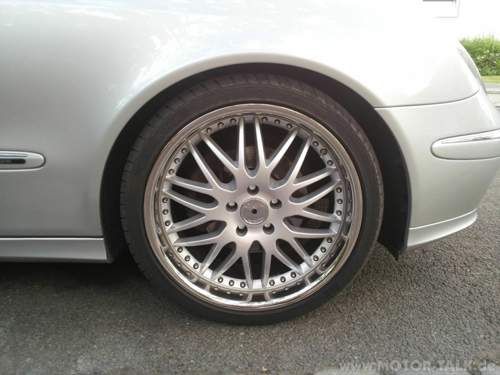

Bild 4 ... Da sieht es so aus als ob der hinten tiefer ist als vorne.
Hinten tiefer als vorne --- kann man nicht übersehen.
Passiert oft. Mit eibach weniger mit anderen mehr, vor allem liegts daran das der w211 schon original öfters hinten tiefer ist (4-5 unterschiedliche federteller stärken machens möglich). ich hab jetzt hinten die dicksten federteller drin und der steht vorn immer noch höher wenn mal gepäck im kofferaum liegt *kotz*.

Der Radausschnitt ist vorne höher ausgeschnitten als hinten. Darum sieht der E vorne gerne höher aus. Beim T-Modell ganz besonders, da die HA durch die Niveauregulierung stets auf einer Höhe gehalten wird und der Wagen nur vorne einsackt oder aufsteht.
Technisch entscheidend ist jedoch die Tiefe am Unterboden - und da ist die "Höhe" vorne/hinten normalerweise soweit "gleich" dass es passt.

Kotflügel Oberkante - Felgenmitte VA 34,8 HA 35 cm
Und nicht vergessen der Kotflügel VA ist min. 1 cm höhen ausgeschnitten.
Also liegt er VA deutlich tiefer als vorher.

Dann übersehe ich es halt jeden Tag 😁. Live sieht man es fast nicht oder gar nicht. Die Kotflügel sind gleichmässig, hinten wie vorne schön gefüllt.
Es wirkt nur so als ob es hinten tiefer wäre grade weil der Kotflügel Vorne so hoch ausgeschnitten ist. Ich wollte meinen HA auch so tief und VA noch etwas mehr. Hast du bei dir an der VA noch diese Auflagescheiben drin? Also bei mir sieht man sie beim einschlagen der Lenkung ganz deutlich. Werde diese denke ich demnächst raus nehmen.

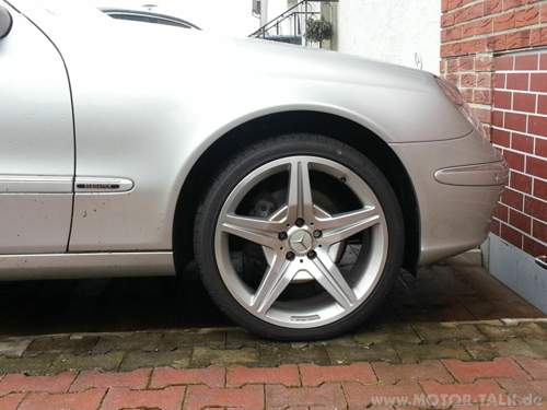

Hier noch mal zum Vergleich VA vorher und nach TL
Vorher
Nach TL
Das Bild vor Tieferlegung wurde aus etwas höherer Perspektive gemacht, bei gleicher wie nach der TL, würde der Abstand größer aussehen.
Hier mein Monstertruck vorne vor der TL.
Vorne-vorher
