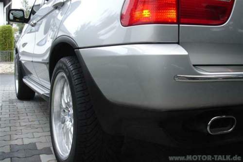

Hallo möchte gerne mein X5 e53 Bj.2005 Tieferlegen,kann mir da jemand weiter helfen,Ich möchte den auf jedenfall tiefer wie 30mm haben.
wenn nicht schlecht wenn ich ein paar infos und tips von euch bekomme.
vielen dank schon mal

habe Eibach Pro-Kit gekauft
Pro-Kit 10-20-009-02-22 soll 30mm VA und HA tiefer kommen. Hat jemand Erfahrung mit den Federn?
Habe normal serien Dämpfer drin, dh kein Sport oder Luft.
Was sollte ich achten beim Einbauen bzw was soll ich bei Ausbau noch wechsen?

Hallo folks
habe meine 10x20 RH auch locker ohne Verbreiterung eingetragen bekommen. Dazu sind hinten sogar noch die 50mm H&R Spursätze drauf. Passt alles locker ins Radhaus, TÜV hatte null Beanstandungen.
Zur Tieferlegung: Ich habe vorne 35mm Eibach Federn drin, hinten mittels Niveauregulierung 10mm über OBD runter gelassen (wollte nach wie vor auch bissl Keil haben). ZUsammen mit dem sportlichen fahrwerk ist da nicht mehr drin.

Hallo Marovali77,
meiner hat das BMW Sportpaket mit dem Sportfahrwerk. Ich möchte das Serienfahrwerk einbauen, da ich es lieber komfortabler habe. Also biete ich dir einen Tausch der Fahrwerke an. Wir müssten nur eine Werkstatt finden, die an beiden Autos gleichzeitig arbeitet.
Gruß David
Hallo Matze,
was kann ich tun,
um meinen so weit runter zu holen
wie den Schweizer? (s. Bild oben)
Gibt es hier evtl. doch ein Modul,
wo ich es per Knopfdruck wieder
hoch bocken kann?
Habe Niveau vo + hi.
Gruß Max

in Ebay war eine Anzeige vor kurzem drinne der holt den X5 soweit runter mit Luftfederung!
Meiner ist ja schon tief aber der oben, genau meine Wellenlänge so würde ich ihn auch gerne haben vorne ist er fast schon so nur hinten bin ich an max. könnte zwar noch tiefer aber dann kommt die Meldung Niveau inaktiv bin genau an der Grenze:-(

Hallo Matze,
wie heißt das Modul?
- dann schaue ich mal immer wieder rein...
der blauschwarze hat 22'',
bin der Meinung, das sind die selben Felgen, wie Dario sie hat...
fahre selber auch auf 22''
ich finde die tieferlegung mit den 22'' schaut richtig bombig aus!!
wichtig wäre, das ich das per knopfdruck wieder hochpumpen kann :-)
quasie wie jetzt mit 3 einstellungen (2 würden mir auch reichen)
