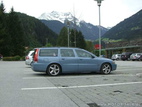

hab noch bilder im anhang
bis denne
und danke für eure hilfe!!
nick

hallo, ist zwar ot. aber was hastn da fürn auspuff dranne?
hallo
ist n remus raceline dublex l/r 90mm
gruss
nick

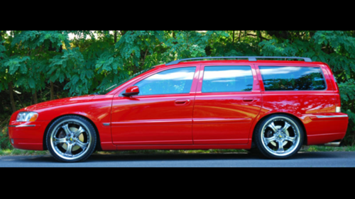

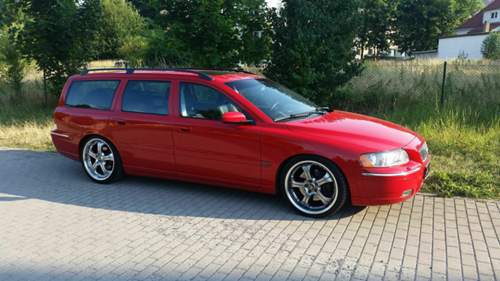

Liebe Volvo-Profis,
alte Threads ausgraben ist doof. Aber ich habe jetzt genau das selbe Problem wie der TO. Das Fahrzeug auf den Bildern wurde mir angeboten. Es ist seit 2008 ein KW-Gewindefahrwerk verbaut. Es müsste die KW Variante 2 sein: HA 40mm nicht verstellbar, VA 30-65mm. Mir kommt das Fahrzeug sehr tief vor (Bild 1 unbeladen, Bild 2 und 3 mit Winterrädern im Kofferraum auf einer Kante). Kann es sein, dass sich die Federn gesetzt haben? Meiner Meinung nach sieht es nicht aus wie 40mm, sondern mehr. Da habe ich Angst, dass er voll beladen aufsitzt. Optisch finde ich es auch grenzwertig.
Für Rückmeldungen wäre ich echt dankbar!
hallo.
ist denn alles eingetragen?
ist der kauf vom hándler oder von privat?
ich finde eine tieferlegung sinnvoll und optisch ansprechend. im normalen rahmen.
vorn steht er gut da aber hinten finde ich zu extrem(beladen).
wenn es dir auch grenzwertig vorkommt lieber weitersuchen.
lg
seppel
