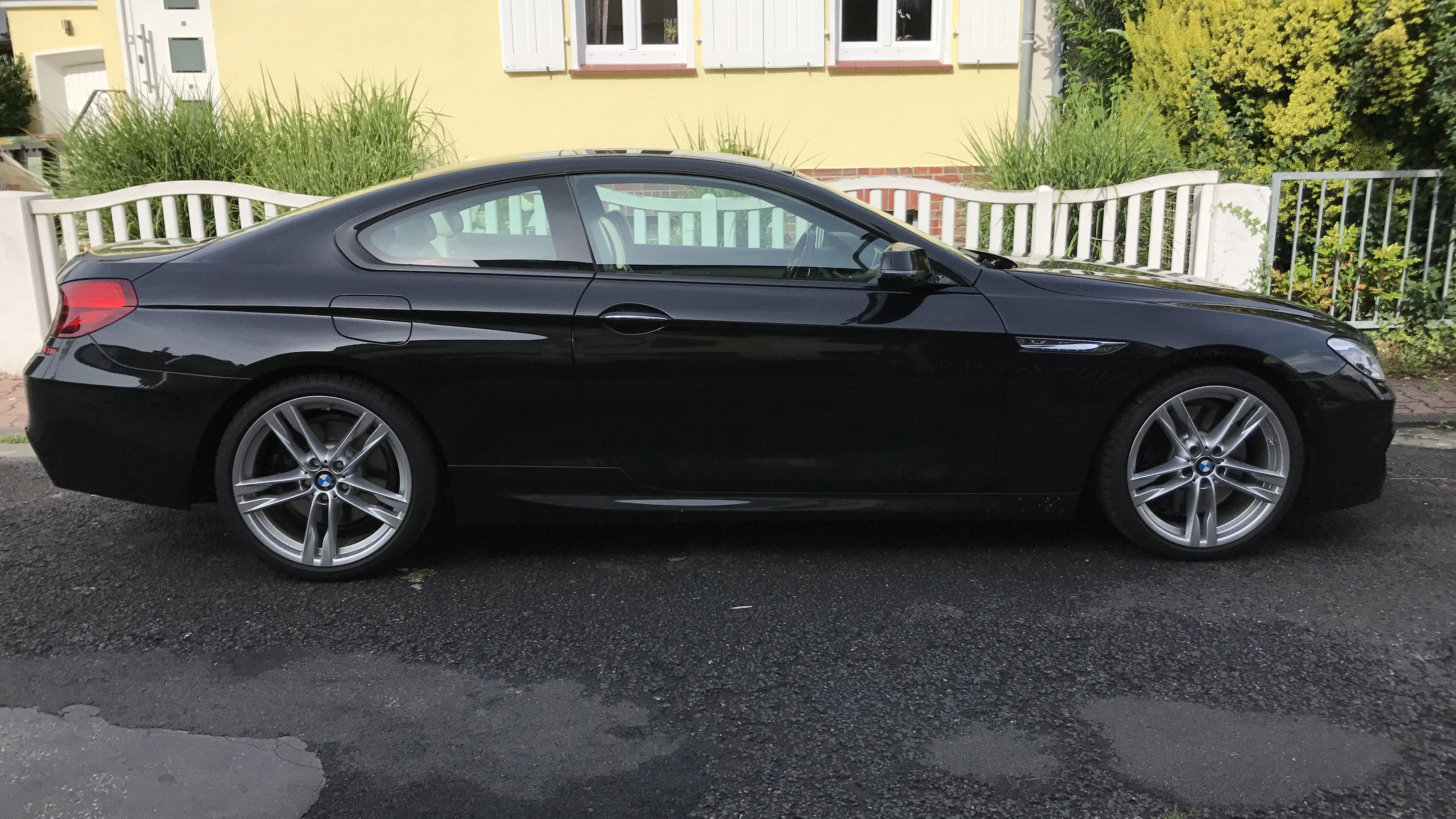

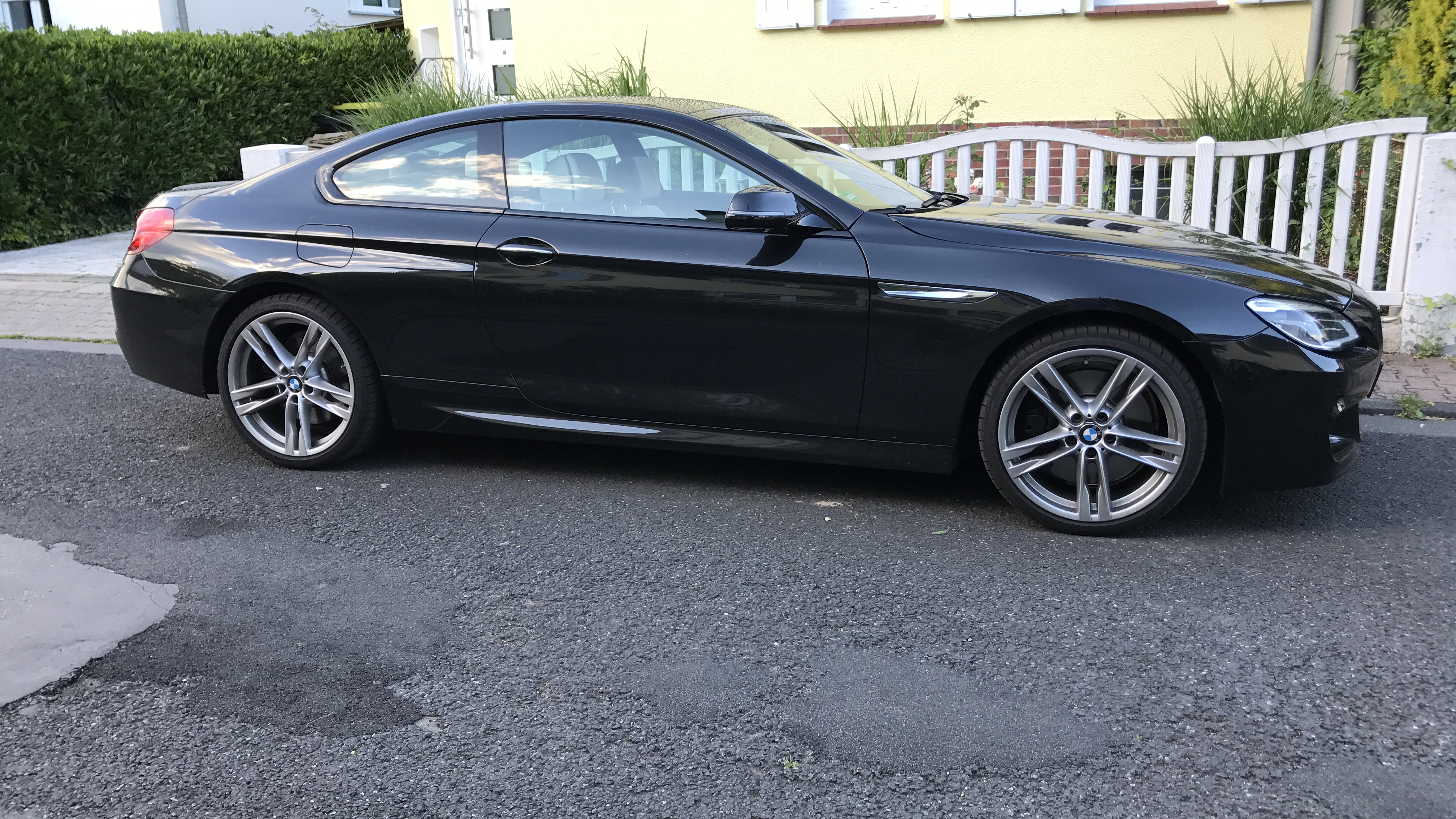

könnt ihr mir Empfehlungen zur Tieferlegung und Spurverbreiterung geben. Ich habe das Schmuckstück noch relativ neu und hätte ihn gerne noch einen Tick sportlicher😉
Mein F13 hat die 02VH Integral-Aktivlenkung, muss ich da irgendwas beachten?
Würdet ihr eher zu Eibach oder H&R tendieren?
Einige Federn machen vorne tiefer als hinten. Optisch gefällt mir das, wirkt sich das beim Fahren aus?
Wieviel würdet ihr pro Achse verbreitern?
Kann ich dann später noch 21er oder breitere 20er Felgen verbauen, bzw. auf was muss ich dann evtl. achten (habe aktuell 20er mit 275/255)?
Kennt ihr eine passenden "Einbauer" rund um Frankfurt - der Freundliche möchte dafür ca. 55 AW...
Ich möchte am besten alles inkl. ABE haben, so dass ich nichts eintragen lassen muss.
Danke + viele Grüße aus Frankfurt

Habe in jetzt in 4 Wochen einen Einbautermin beim Händler meines Vertrauens. Es sind die Eibach Federn geworden. Die machen vorne 25 und hinten 20mm tiefer. Spurbreite schauen wir dann wenn er unten ist. Wenn es soweit ist, mache ich ein paar vorher/nachher Bilder
Diese dezente Tieferlegung würde mich sehr interessieren. Hast du nun schon Bilder?

ich mache bei mir zuerst die Tieferlegung und dann "messen" wir die passende Distanzscheibenbreite. Die sind dann wenige Tage später auch verbaut und ich gehe damit in einem Rutsch zu TÜV.
Und ja - ich denke noch an die Bilder😉
