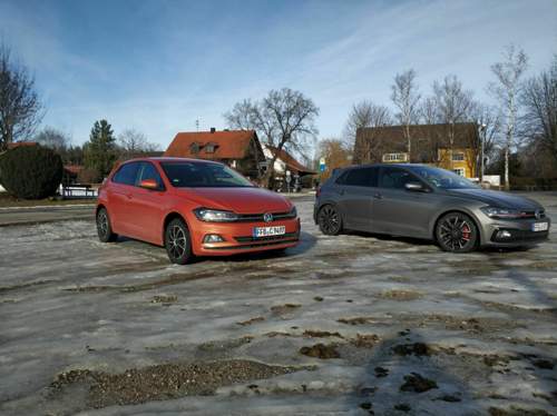

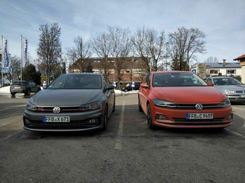

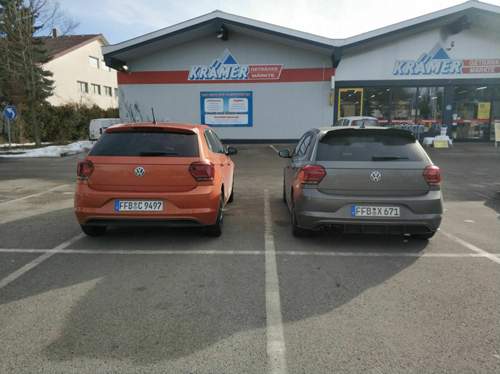

Hier noch ein paar Fotos von meinem GTI mit Eibach Sportline Federn und einem Polo mit Serienfedern.
Img-20210122
Img-20210122
Img-20210122

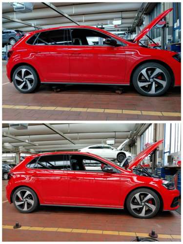

Hab jetzt nach langem mitlesen und überlegen auch die Eibach Pro Kit Federn eingebaut, natürlich mit allen Anpassungen incl. ACC und Scheinwerfereinstellung.
Bisher noch nicht allzu viel gefahren, aber die ersten Eindrücke sind:
- Fahrwerk ist nur minimal härter, als das originale im normal Modus
- im Sportmodus ist das Fahrwerk merklich fester. Auch strammer als Original. Für mich sogar fast zu fest, weil das Auto dann auf Unebenheiten nur noch am Hoppeln ist. Mal sehen, wie es noch wird, wenn es n paar Kilometer mehr drauf hat und sich noch etwas setzt.
Optisch ist es auf jeden Fall auch „schöner“, als Original 😎
Hier noch vorher-Nachher-Vergleich und bei der Gelegenheit auch gleich Federn mit den neuen Sommerrädern abnehmen lassen. 😛
@KingApolo schrieb am 26. Januar 2021 um 19:44:50 Uhr:
Sieht echt schnieke aus 😉
Hast du das Sportselect Fahrwerk drinn oder das normale? Ich möchte meinen auch tiefer legen aber man hört nicht viel gutes in Verbindung Federn mit Sport Select.
Mich würde auch interessieren welche Felgen das sind und welche Größe. Auch die Reifengröße würde mich interessieren
Das sieht wirklich schick! Würde mir auch so reichen. Ich denke, wenn ich was mache, dann kommen die Pro Kit rein...
Felgen sehen aus wie OZ Ultraleggera (vermutlich 8x18 ET48?). Reifen von Conti. Denke mal Conti Sport Contact 5?!
Mit freundlichen Grüßen
@Conner1965 Mit SportSelect! Wollte dir Härteverstellfunktion nicht verlieren, deswegen auch nur Federn. Funktioniert auch bis jetzt ganz gut, aber wie gesagt, bin noch nicht soo viel damit gefahren, sind ja erst seit ca 5-6 Stunde drin 😛

Ich wollte ihn auch nicht tiefer, darum auch die Pro Kit.
Finde jetzt sieht man, dass er tiefer ist, ist aber nicht unangenehm beim Fahren und das hintere Rad ist nicht so extrem nach vorne gezogen, wie wenn er noch tiefer wäre.
Und jap, du hast n gutes Auge 😉 Alles richtig! Und Reifengröße ist 215/40 R18 🙂
LG

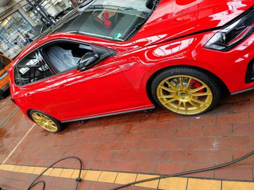

Für das Problem mit den Hinterrädern gibt es von verzochert Achsversatzplatten 😁
Zeugs... ist das eintragungsfähig? 😉
@mrbabble schrieb am 26. Januar 2021 um 21:45:10 Uhr:
Ja ist per Einzelabnahme eintragungsfähig. Wenn man auf Luft oder ein tiefes static Fahrwerk geht braucht man das, sonst sitzt die Hinterachse nicht mehr mittig.
@domihls schrieb am 26. Januar 2021 um 21:42:34 Uhr:
Ja verstehe nur nicht wie genau das funktioniert 😕

Und die Felgen mit tieferlegung sind problemlos eingetragen worden oder musstest du an der Karosserie was verändern?
Nichts geändert. Auto verschränkt + 3 Leute die das Fahrzeug am Kotflügel gewippt haben und ich zitiere den TÜV-Prüfer: „Da ist ja noch massig platz“ 😁😁

Die Platten verschieben alles inkl. der Bremsscheiben. Bremse und co werden also abgebaut und die Platten kommen dahinter.
Achsooo also quasi nicht oben an der Befestigung, sondern dann wird wirklich „bloß“ das Rad (Plump gesagt) nach hinten verschoben?
