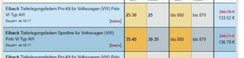

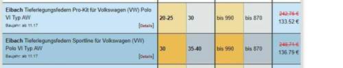

Achso. Gut aber das Pro Kit zum Beispiel ist doch für beide Modelle freigegeben, wenn ich das richtig sehe...
Ja das bekommst auch für den GTI. Das war auch eigentlich meine Idee, aber wenn man dann Preise erfragt und was die alle für den Einbau usw. haben wollen (Einbau, einstellen der SW und ACC bzw. Typisierung) denke ich kann ich gleich ein komplettes Fahrwerk kaufen.Frage ist eben wie gut oder schlwcht wirklich Fahrwerke um 1000-1200€ sind?!
Nicht alle Polos bekommen die gleichen Pro-Kits verbaut..... Guckst du.....
Soll ja auch experten geben die sich das Pro-Kit für den 1.0er in den GTI hauen.....
Polo-gti
Polo-1-0
Deswegen auch die unterschiedlichen Bilder... Der 1.0 Polo liegt ein Stück tiefer als der GTI mit dem Pro Kit...
Lese dir doch mal das Gutachten durch das sind alle Pro-Kit Federn für alle AW's aufgeführt

Ich habe heute mal bei eibach angerufen und wegen den Angaben zur Tieferlegung gefragt. Beim normalen Polo muss man mit verbautem Sportfahrwerk 15mm abziehen, weil er ja tiefer ist. Bei den Federn für den Polo gti muss man das nicht, weil der ja immer ein Sportfahrwerk hat und daher 15mm tiefer ist.
