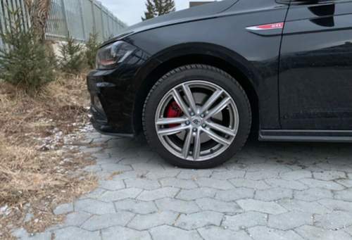

PS: müssten definitiv mehr als 5-10mm unterschied sein, siehe hier: Mein Polo gegen jemands Auto aus dem MT-Forum.

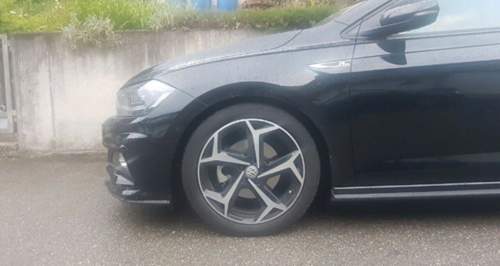

Das ist ein Bild von jemandem aus der Facebook Gruppe, der hat das Pro-Kit, gefällt mir sehr gut so
Unbenannt
@b00nzky schrieb am 1. September 2019 um 13:06:25 Uhr:
Ja das stimmt. Sieht sehr stimmig aus :-)
