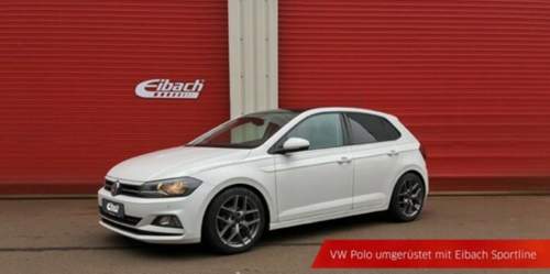

Es gibt ja 2 verschiedene Eibach-Federn... welche sind denn besser?
Aussage von Eibach mit den ori. Dämpfern : ProKit.
Denke sind beide gleich gut. Haben nur eine unterschiedliche Tieferlegung.
Nein sie sind unterschiedlich, es sind einmal lineare Federn an der VA (Prokit) und einmal progressive (sportline).
Die Federraten unterscheiden sich etc...
Gibt es Bilder von einem Polo Gti, wo man den Vergleich zwischen ProKit und Sportline sehen kann.
Hier im Thread habe ich nur Bilder vom Gti mit Prokit Federn gefunden.
Sportline
ja, ist aber kein Gti.
Der Gti könnte schon etwas anders stehen
Weshalb?
stimmt, muss nicht, könnte aber an der HA etwas anders stehen!
Sportline fürn normalen Polo ohne Werkstieferlegung (15mm) VA 35-45, HA 30-35
Sportline fürn Gti (15mm Werktieferlegung) VA 30mm HA 35-40mm
