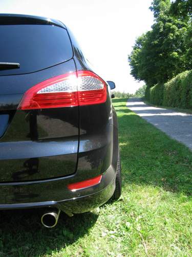

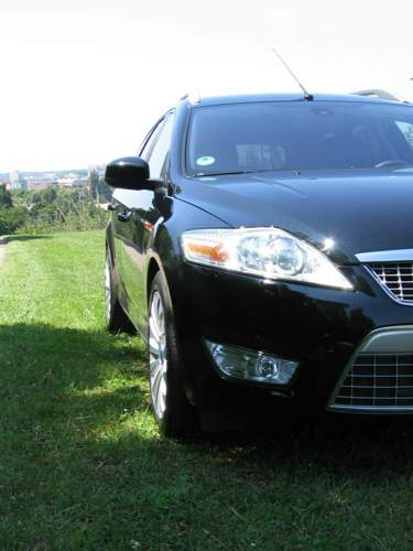

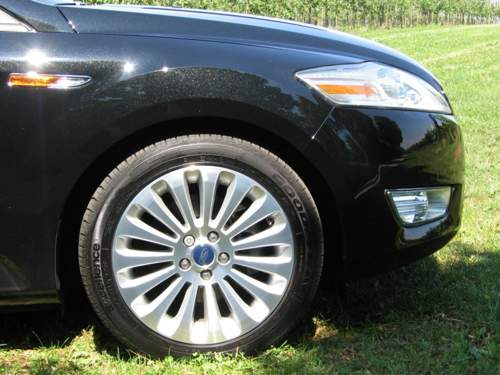

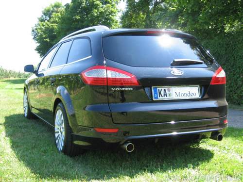

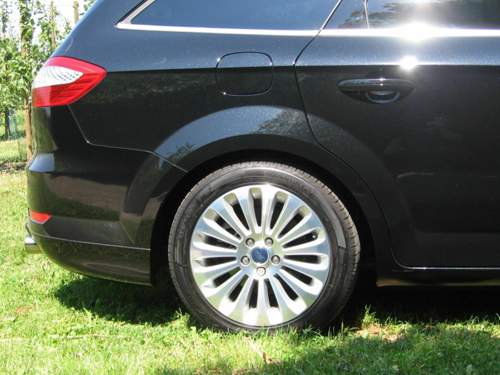

so hier mal nen Foto von meinem Mondeo mit der 3cm Tieferlegung
