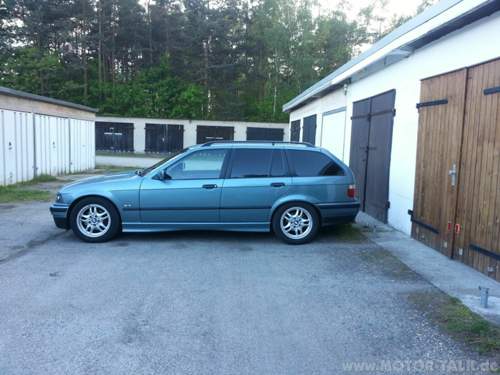

Hier mal ein paar Bilder zur Tieferlegung. Wieviel es genau ist kann ich euch erst heute Abend schreiben, da ich die ABE gerade nicht zur Hand habe.
Die Federn sind aber auf jeden Fall keine originalen M Federn mehr. Die sind komplett in Rot... Mir fällt gerade der Name nicht ein.
Als ich gegoogelt habe, hab ich aber gelesen, dass das auch nicht gerade das höchster aller Klassen ist...
Wenn ich das Auto allerdings auf ner Grube stehen hab und mir von unten die Federn angucke, wird mir klar wieso man fast alles spürt... Da ist nicht wirklich viel mit Federweg.
Also in der Ausstattungsliste steht ganz klar M Sportfahrwerk... Das würde ich nach Bedarf eigentlich, falls ich günstig rankommen würde, wieder einbauen. Sprich Dämpfer und Federn.

Das is maximal 60/40,eher weniger.
Meine Limo mit 40/15 steht fast genauso im Radhaus....

Die Tieferlegung sieht wie bei meinem Touring aus, sogar eher weniger...meiner ist 35/20 tiefer...

Und im Gutachten aufm ersten Bild unter Punkt III,Nr.3 steht die Tieferlegung,sind 30mm vorn und hinten.
