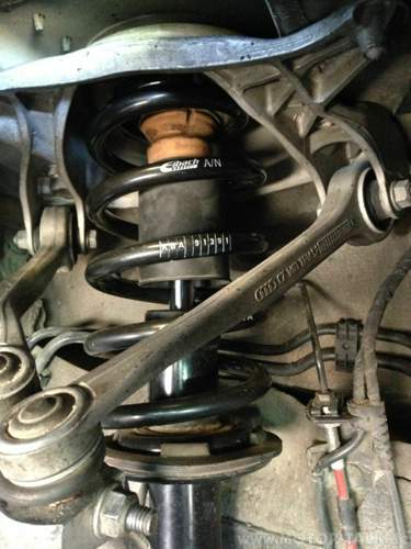

Ich habe heute meinen S5 mittels Eibach PRO-Kit Federn um 25/20mm tiefergelegt. Zunächst muss man wissen das die Fahrwerke mit Dämpfer-Regelung 10mm höher sind wie normale Fahrwerke - dem entsprechend fällt die Tieferlegung auch moderat aus - in meinem Fall ist das so gewollt. Im Grunde wollte ich nur die hochbeinige Optik des DR Fahrwerks etwas verringern.
Verwendet wurden für die Vorderachse Eibach Federn mit der Kennung 11-15-010-01-VA bis 1205 kg und an der Hinterachse Federn mit der Kennung 11-15-010-01-HA bis 1120 kg - damit sind die Achslasten meines S5 um 75 bzw. 20 kg überschritten und "TÜV Sicher".
Alle anderen Federkombinationen von Eibach haben entweder eine zu gringe oder eine noch höhere Achslast.
Der Einbau wäre eigentlich vollkommen problemlos zu bewerkstelligen, wenn die Firma Audi etwas mehr Wert auf den Korrosionsschutz der einzelnen Fahrwerkskomponenten legen würde ! Das ich mich bei einem etwas mehr als 3 Jahre alten Wagen quasi stundenlang mit dem Auspressen von Schrauben und Querlenkern beschäftigen würde, war mir auf Grund des Alters des Wagen vor Arbeitsbeginn NICHT ganz klar ! - das war es auch schon mit dem Verdruss.
Witziger Weise benötigt man weder für die Vorderachse noch für die Hinterachse einen Federspanner - die original Federn und die neuen Eibach Federn besitzen nur eine minimale Vorspannung - so war der mitgebrachte Federspanner obsolet und ein bissel Muskelkraft war gefordert.
Der Umbau verläuft auch bei den DR Fahrwerken vollkommen "problemlos" - lediglich die Einbauposition des Dämpfers muss beachtet werden, damit die Dämpfergabel Spannungsfrei verschraubt werden kann - hier gibt Audi einen max. Drehwinkel von 2° an!
Zum festziehen aller Schrauben in "Regellage" habe ich einen Getriebeheber verwendet - bequemer geht es nicht 😉
Ich habe komplett alles im Alleingang umgebaut und wäre da nicht der schon angesprochene nicht vorhandene Korrosionsschutz gewesen, ist der Umbau in 3 1/2 Stunden in Ruhe zu bewerkstelligen.

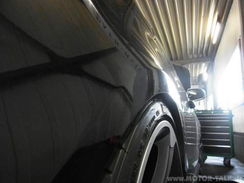

Hinten habe ich nun zusätzlich 10mm H&R Spurplatten verbaut - beim Verschränken ist erst mal genug Luft, aber bei den 265/30/20" auf den RS5 Rotoren ist jetzt das Maximum erreicht - mal sehen was der TÜV sagt 😉
Die Frage ist nun, wie weit sich das Fahrwerk noch setzt - nach Messung ist er im Moment an der VA einen Zentimeter tiefer und hinten etwa 13 mm.

Auf-buehne
Auspressen
Hinten-verschaenkt

HA passt auf den Milimeter wenn ich die 1 cm Kunststoffplatten noch rausnehme
Beim Verschränken ist noch Luft für den Kugelschreiber des Prüfers 😉
Auf dem Foto sieht das wilder aus als es ist 😉

Ist das ein Bild, das "während der Verschränkung" gemacht wurde?
Ja, da ist er Verschränkt - auch wenn es optisch ein bissel täuscht, der berühmte Kuli geht von vorne bis hinten durch.

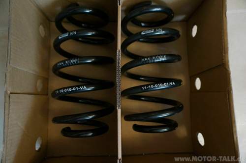

Die Firma Eibach war wohl schon vor dem Wochenende aktiv und hat die "Spezialfedern" schon vor dem Wochenende verschickt - jedenfalls erwartete mich zu Hause ein Paket von Eibach mit zwei neuen Federn.
Auffällig war für mich gleich die Art und Weise wie die Federn gekennzeichnet sind - statt auf einer Windung wie bei den verbauten Federn, befinden sich der Hersteller, die KBA Nummer und die Federkennung jeweils auf einer separaten Windung.
Die Federn selbst entsprechen von der Drahtstärke, Windungszahl und Länge eher den Federn mit 1120 kg Traglast. Da die jetzt verbauten Federn bei Belastung des Schloßträgers mit 70-80 Kg schön das "Tieferlegungsmaß" laut Gutachten erreichen, vermute ich das die Federn die ich nun erhalten habe, den 1130Kg aus dem KFZ Schein entsprechen und so die 25mm erreicht werden.

Eibach Spezialfedern

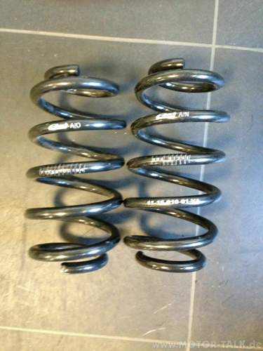

Nachdem Eibach mir ganz fix Ersatzfedern geschickt hat, habe ich heute die VA noch mal zerlegt und die Federn getauscht.... da ich mich nicht mit festgegammelten Schrauben und Querlenkern rumplacken musste, gingen die Arbeiten recht leicht von der Hand. Jetzt konnten auch die Plastikteller an der Hinterachse rausgenommen werden - mit 2 Zurrgurten um die Feder ein bissel zu spannen geht das ganz locker, die Räder könnten sogar drauf bleiben. Wie schon mal geschrieben, braucht man keinen Federspanner - die Vorspannung der Federn ist sehr gering und wegfliegen tut da überhaupt nichts - weder an der VA noch an der HA.
Nach dem Ablassen von der Bühne zeigte sich schnell das die Angaben aus dem Gutachten nun wohl erreicht werden.
Das Problem bei meiner Tieferlegung war ganz klar die Achslast der VA - 1130 kg in den Papieren und 1205 Traglast der Federn ( die man fahren MUSS weil der TÜV bei den S5 mit V8 keine Ablastung der VA vornimmt) passen halt nicht zusammen, kein Wunder das das Tieferlegungsmaß nicht erreicht wurde.
Die Federn die ich nun von Eibach erhalten habe, entsprechen im Aufbau den nächst kleineren Federn mit 1120Kg Achslast - sind aber wie die 1205 kg gekennzeichnet 😉

Links falsch - rechts richtig
