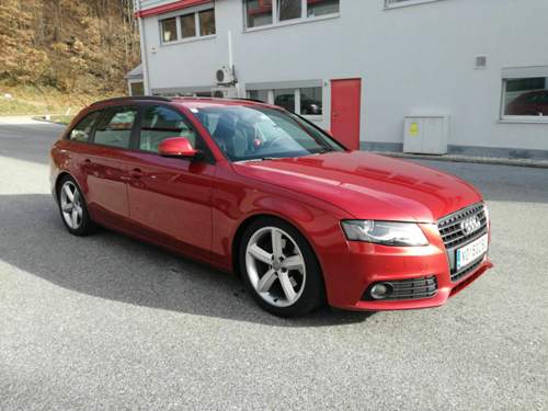

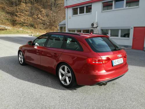

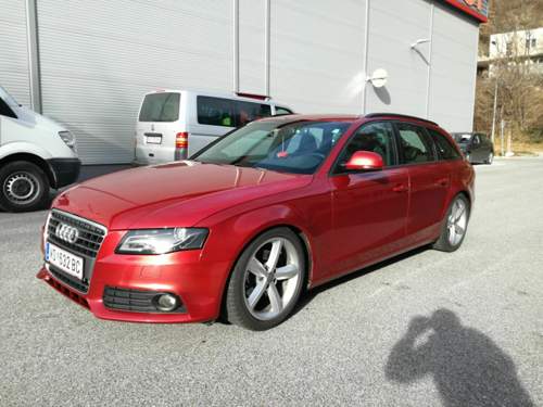

Mein B8 (siehe Bilder) mit Eibach Sportline 45/35 Federn + Supersport -15mm Federteller + Bilstein B4 Sport Dämpfer

Steht schön da,dein Dicker!!!
Danke 🙂
Hatte auch schon die Bilstein B8 Zuhause liegen.
Da die Supersport Federteller aber nicht auf die B. B8 Dämpfer paßten sind es die B4 Sport geworden.
Eigentlich ist er schon zu tief, jetzt im Winter wo teilweise die Eisbrocken von Radhäusern liegen muß ich schon Slalom fahren, da das Zeugs am Unterboden durchschrammt wenn ich drüber fahr 😰
Hab vorhin mit meinem Tuner meines Vertrauens gesprochen,am Donnerstag reden wir mal über die ganze Misere??
Muss sagen meiner lag an der VA wie deiner ca 55-60mm tiefer,fand es aber durchaus noch sehr gut fahrbar. Gut...im Winterbetrieb is so ne Sache.. .
