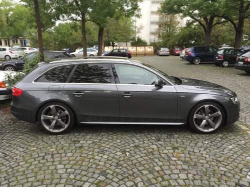

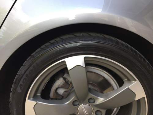

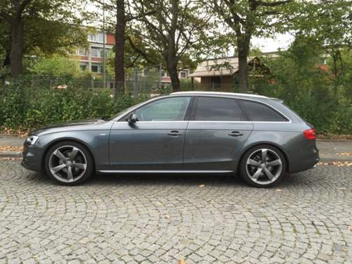

@serkan1147 schrieb am 20. Juni 2016 um 02:31:58 Uhr:
Also ich habe den codenummer 1BE also 20mm tiefer , wenn ich jetzt noch 30-40mm tiefer haben möchte welche Maß muss ich dann kaufen? Ich hätte gerne eins von H&R. Kann mir jemand ein Link schicken welche ich mir kaufen soll? Ich habe echt keine Ahnung welche ich kaufen muss, danke euch
Zu den bereits vorhandenen 20 mm kannst du mit Federn noch maximal 20mm (also in Summe 40) runtergehen. Mehr geht nicht.
Es muss immer die bereits vorhandene Tieferlegung addiert werden.
In diesem Fall wären es HR 40/40. ich hatte 30/30 und das war mehr als genug bzw erwähnte ich ja bereits, dass die Teile wieder draußen sind.
Für dich wichtig ist die Achlast, welche du deinen Papieren entnehmen kannst. Vorderachse und Hinterachse. Die Federn müssen den Gewichtsangaben aus den Papieren entsprechen. Fertig. Mehr brauchst du nicht.
Vielen Dank, hast du den ein Foto wie es mit 30/30 ausgesehen hat?
@serkan1147 schrieb am 20. Juni 2016 um 07:05:23 Uhr:
Wie gesagt, der kam sehr tief mit 30/30. Hinten habe ich keine Hand mehr zwischen Rad und Kotflügel gebracht. Komfort war dann eben nach 9.000 km auch nicht mehr so toll. Keine Ahnung, was mit 40/40 passiert wäre. ;-)
Wobei ich sagen muss, dass die Bilder das nicht wiedergeben. Da sieht das noch ganz gut aus. Auf anderen Bildern hatte er schon gut einen Hängepo. Kam hinten teils 1 cm tiefer als vorne. Geht natürlich gar nicht.

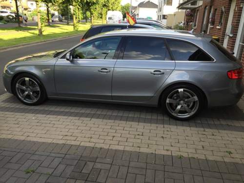

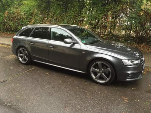

Ich wollte mir gerade 40/40 bestellen der Verkäufer sagte der kann mir 40/55 anbieten, für meinen Wagen gibt es keine 40/40 sagt der?!! Ich habe auf Punkt 7.1 1040 und 7.2 1140, habt ihr einen Link für mich? ??
Sorry 7.1 1075 7.2 1140
Hast du Limousine oder Avant ??
Avant
So sieht es aus;)
Img-mt-2555917262935738166-image
Img-mt-9186659405338820620-image
Also 40/40 gibt es schon, zu mir hat man gesagt das man die 40/55 nur bei der Limousine einbaut!
http://m.ebay.de/itm/130954005192?_mwBanner=1
Stimmt, das habe ich auch hier so gelesen. Jetzt bin ich aber nicht schlauer geworden ??, was nun?
Meine Angaben
Audi A4 B8 Avant 2,0
Fahrzeugschein 7.1 1075 7.2 1140
Wer kann mir helfen? Wer hat dieses Fahrzeug auch und hat 40/40 tiefergelegt?
@serkan1147 schrieb am 20. Juni 2016 um 17:40:29 Uhr:
Meine Angaben
Du findest doch all deine Antworten direkt beim Hersteller!
http://www.h-r.com/de/produktfinder.html#
Für 40/40 brauchst du für deinen Wagen die Federn mit der Nummer 29059-4.
Für 30/30 brauchst du 29061-4.
Beide Varianten sind für eine VA-Last von BIS ZU 1.100 kg zugelassen. Da du bei 1.075 bist, passt das also.
