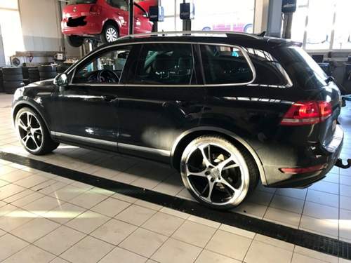

Habe meinen 15mm tiefergelegt über vcds. Ist etwas straffer auf normal Modus aber funktioniert gut.
Auf dem Bild sieht man den Treg im Beladungsmodus mit 22 Zoll Felgen.
