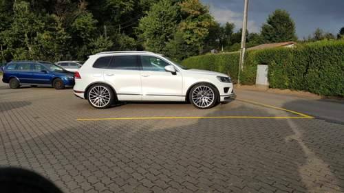

So hier mal der Unterschied bei mir zu sehen ist nur per VCDS codiert. Und zu denn Ausagen warum tieferlegen ,habe ich hier auch schon einige doofe Bemerkungen bekommen. Ich kann machen was ich will und ich schraube an meinem Auto herum egal welches es ist. Umbau Google Earth, Soundsystem , 22 Zoll, Audi A6 4g Sound-Aktuator sowie einige Codierungen.
Hoch gepumpt sieht er auch cool aus! 😁

ach, ich gebe da auch nichts drauf. Wenn mir das gefällt, mache ich das nicht von der Meinung anderer abhängig. Es gibt immer unterschiedliche Meinungen. Muss man hinnehmen und sein Ding machen.
Sieht aber auch nice aus mit den Motec. Die hatte ich nach den Diewe auch in die engere Wahl genommen.
Deinem würden Spurplatten noch gut stehen 😁
