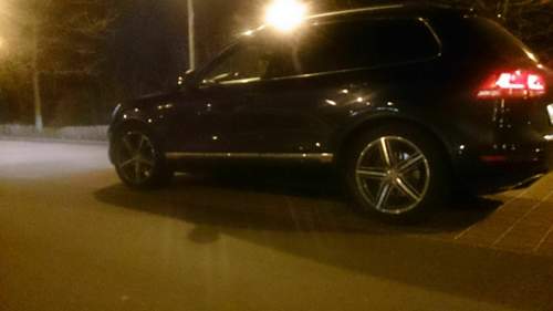

Hallo, ich Hofe das noch alle Ihren T-reg fahren!
ich habe nun meinen 4,2 tdi T-2 Bj 2010 mit dem VW Tester Adresse 34 in GFS.......um 25mm VA und HA in der 0 Lage Tiefer gelegt, der Beweggrund war: besseres aus und einsteigen!!
ich finde es sehr unangenehmer zu fahren als vorher, zu hart! es ist nicht richtig auf die Dämpfer abgestimmt, bzw. diese müssten auf dieser tiefe abgestimmt werden, wie beim Cayenne!
Der erste Redner sagte: VA 28 und A 18mm
ich werde es mit 15mm ringsum versuchen!
Img-20150323-wa0002

@kreativserge schrieb am 23. März 2015 um 23:45:17 Uhr:
Ohne Modul findet keine weitere Abstimung statt, genau hier sehe ich ein Kernproblem (siehe auch nachfolgenden Text der Fa. Wilhelm):
"Hierbei ist kein Eingriff in die Mechanik nötig. Die Systeme Leuchtweitenregulierung, Diagnose, Abstandskontrolle, Side-Assyst und Einparkhilfe arbeiten weiterhin fehlerfrei. Die serienmäßige Höhenverstellung per Menue oder Schalter arbeitet wie gewohnt, alle Niveaus sind jedoch um das eingestellte Tieferlegungsmaß abgesenkt."
Des weiteren sehe ich Versicherungstechnisch ohne Gutachten das nächste, weit größere Problem. Ich möchte nicht ein Unfallverursacher sein, bei welchem ein Gutachter Fahrwerksmodifikationen ohne GA feststellt...
Einer der Hauptgründe pro Modul von Wilhelm war damals für mich: es wird nicht einfach NUR Tiefergelegt, alle Modi bleiben erhalten (nur eben alles etwas Tiefer) und was fast nirgends erwähnt wird und wohl meistens unbekant ist >ab 70kmh geht die Höhe automatisch wieder auf die Originaleinstellung (egal in welchem Modus) . Das bedeutet, die Tieferlegung ist z.B. im Sport nur zum Cruisen -und kein "echter Eingriff" in die Abstimung bei höheren Geschwindigkeiten.
Dazu wieder Website Wilhelm:
"Zur Erhaltung des serienmäßigen Federungskomforts schaltet sich das System über 70 km/h ab. "
Komfort, Haftungssicherheit, Abstimmung - dafür habe ich gerne mit Einbau 1500€ bezahlt.
