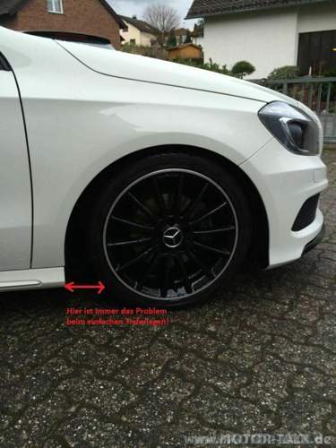

nicht gleich wieder böse sein, aber das Problem beim einfachen Tieferlegen ist, dass wie bei Dir auch vorne gut zu sehen ist, der untere Kotflügelabstand zum Rad/Reifen zu groß wird! Schau Dir mal einen AMG 45 an und vergleiche die Radkästenausschnitte mit Deinen, also wenn das ganze zuuu Tief wird, muss einfach ein kpl. rundum anderes Spoilerpaket dran! Ich habe mir mal Dein Bild genommen und den Bereich eingezeichnet. Diese Lücke ist schon sehr, sehr groß! Mach Dir mal Gedanken drüber! Aber es ist ja alles Geschmacksache.😉
LG: Wolfgang
PS: Da gibt es bestimmt verschiedene (meistens 1-4er) Feder-Gummis, wo Du Dir die Tieferlegung exakt optisch passend angleichen kannst!

ich wurde hier noch nie böse:-)....für mich ist die lücke jetzt nicht so dramatisch🙂
