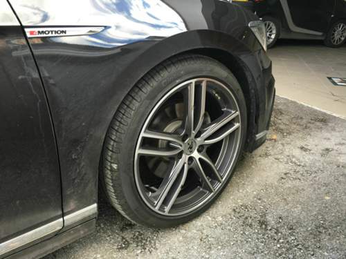

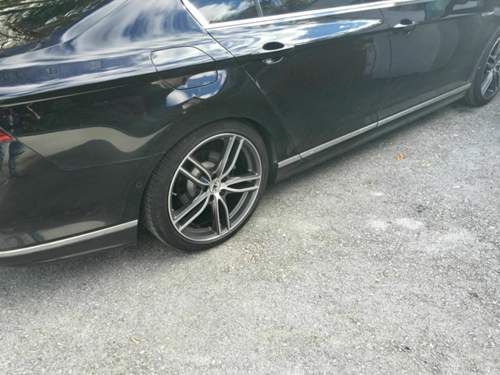

Erstmal Hallo ,
hier meiner mit Eibachfedern und Felgenkombination 8,5x 19 ET 44
Fahrzeug ist ein 2.0 4-motion 190 Ps und R-line
Neues Kalibrieren ist notwendig (DCC, LED-Front usw.)
Nach 1000 km erster Eindruck, optisch toll ,aber Auswahl Sportmodus beim Fahrwerk
nicht mehr notwendig....LOOOOL
Img-0249
wer sich interessiert , hier noch ein paar Detailfotos....
Img-0256
Img-0257
Img-0250

Hallo Walter,
laut Angabe von Eibach 3,5 cm tiefer als Serie ??
lG Carlos
Aber von Serienhöhe und da du DCC verbaut hast, sollte er nicht soviel tiefer sein?
Gemessen hast nicht?
Was hat es gekostet?
Markus
Also ich denke zur Serie sind es ca. 5 cm ,
bin gerade beim Eintragen , da wird sicher nachgemessen??
Gekostet hat es im Össiland incl. Federn , Arbeit beim Freundlichen und anschließende Eintragung
900.- Euro

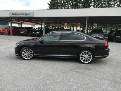

hier ein Foto von vorher ,
laut Gutachter ist das Fahrzeug 3 cm tiefer.....
Eibach gibt 3,5 cm auf Serie an.....okay mir kann's
recht sein , eingetragen ist es und schaut nicht
schlecht aus .....
