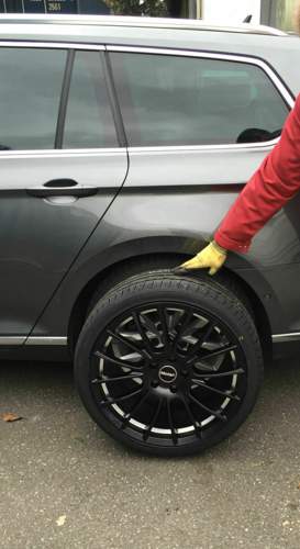

Eintragung Sommerräder
20 x 8,5 et 35 235 35 r20
knapp aber Keine Probleme

da meine Felgen und Reifen da sind, konnte ich es mir gestern nicht verkneifen, schon mal zu schauen. Schade, dass das Wetter noch nicht mitspielt. Also, warten ist angesagt.
Günni

@ Günni,
sehen super aus! 19"?
Quentin
@Günni
Sehen echt geil aus. Bin schon gespannt wie die aussehen sobald sie montiert sind.
Bitte ablichten und reinstellen die Bilder!!!

@quentin20 schrieb am 23. Februar 2016 um 17:26:21 Uhr:
@ Günni,
Quentin
......ja, 8,5 x 19 mit ET 45
