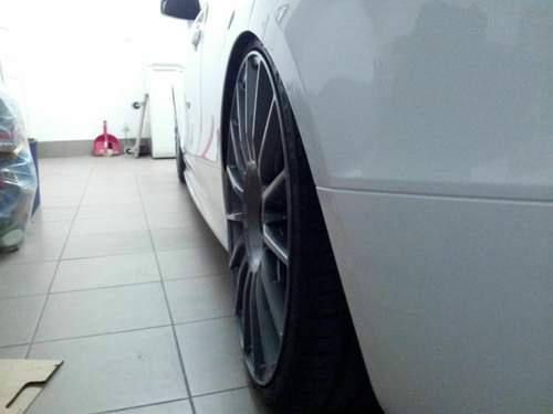

Habe jetzt auch ein KW V2 Gewindefahrwerk und 8mm/10mm (Vielen Dank nochmals an Dofel) verbaut.
Jetzt steht er für mich perfekt da... und fährt sich auch noch super geil. Sehr agil geworden – macht Spaß. Dabei keineswegs hart. Genauso wie Serie... nur weniger nervös. Gefällt mir ausgesprochen gut.
Hatte ja bei meinem Audi S1 vorher 30mm Federn drin. Das Teil hat sich danach richtig schlecht gefahren... knüppelhart und gehoppelt wie ein besoffener Hase. Mit dem Fahrwerk habe ich beim TT echt alles richtig gemacht! Vor allem auf der Autobahn in Kurven ein Genuss.
Fragt mich aber nicht wie viel tiefer ich gekommen bin oder so. Habe nichts gemessen... und vorher/nachher Bilder habe ich auch nicht. :-D

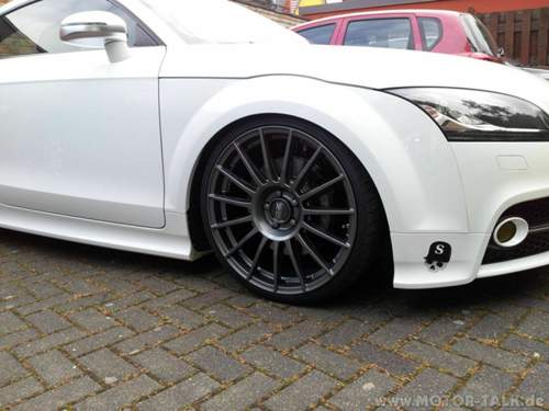

Fahr ich auch, der Reifen schaut dann so aus auf einer 8,5 J Felge. ( 235er )
Bei NUR Federn könnte das aber etwas zu schmal sein fürs Auge.

@comsat schrieb am 15. März 2015 um 19:02:47 Uhr:
Bester Reifen !
Sind das die Asa AS 2?
Upps !
Sind tatsächlich Originalfelgen, da sollte man den Nabendurchmesser: 66,5 mm beachten.
Hab jetzt nicht im Kopf wie der beim 8S ist !
@Bundestagskanti schrieb am 15. März 2015 um 19:30:15 Uhr:
Bester Reifen !
OZ
2014-04-28-17-17-20
