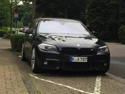

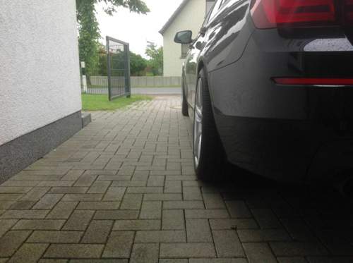

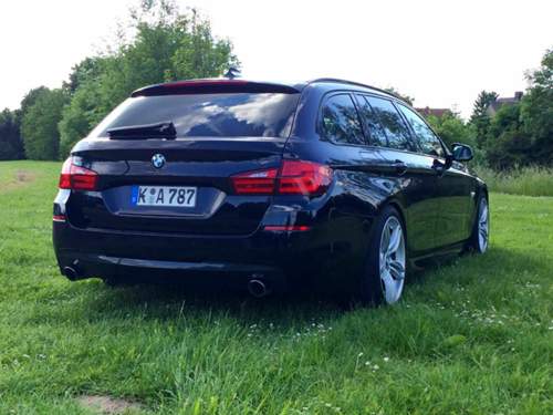

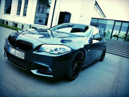

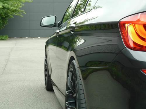

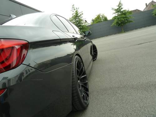

also, ich hatte bei den 19" M-Felgen 2x15mm und das sah schon Hammer aus, war mit ABE. Jetzt beim Wechsel auf die 20" hatte ich Probleme mit den 15mm Platten bei der Eintragung. Es wurden je Rad max. 10mm Spurplatten eingetragen......
Bild 1, 2 und 3 mit 19" und 15mm
Bild 4, 5 und 6 mit 20" und 10 mm
+3
Danke. Sehr hilfreich! Dein F11 sieht schon schön aus.
Hast du die Spurplatten nur auf der HA ?
Guten Morgen,
nein, jetzt 10mm VA und HA.......
Joachim
