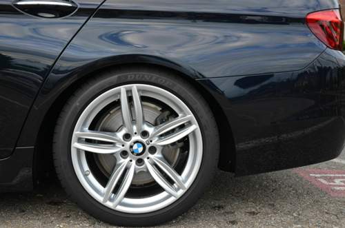

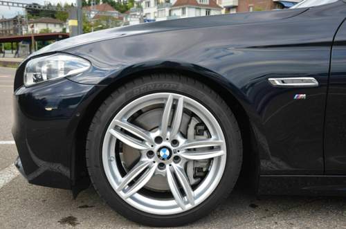

so, hier ein Paar frische und angemessene Fotos unmittelbar nachdem der Dicke eine gründliche Dusche bekommen hat.
Eibach Pro-Kit. VA ca. 30mm, HA ca. 25mm (gemessene Werte)

Für mich perfekt! Die Originale Linie bleibt bestehen und tiefer dürfte er nicht sein! Hab die Pro Kit Federn gestern bestellt!
genau, tiefer dürfte er gewiss nicht ausfallen. Vor allem mit der M Verspoilerung, besonders vorne, kommt er ideal runter aber es ist auch das Maximum, m.M.n.
Gratuliere! die richtige Wahl! bin gespannt auf ein Paar Fotos...

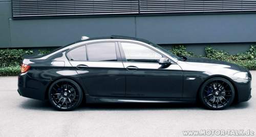

Maximum ist das noch lange nicht!Es geht noch sehr gut tiefer.(auch mit M Paket)
Du hast natürlich Recht aber wie immer halt eine Frage des Geschmacks, Dein 5er sieht bombastisch aus aber für mich wär das nichts da einfach zu tief, Nichts für ungut,
Ja klar, ich hab schon verstanden.Ich wollte, dass die Radhäuser möglich gut ausgefüllt werden.Das ganze geht dann natürlich auf Kosten der Alltäglichkeit. Im vergleich zu Serienfahrwerk gibts da schon grosse Komforteinbußen.Bei manchen Parkhäusern wird auf jeden Fall ganz schön knapp.

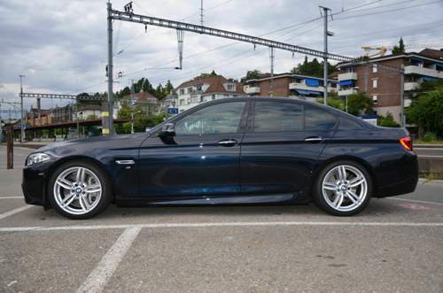

Für 19" Felgen ist die 35/25 Tieferlegung meiner Meinung optimal.
Gruss
Alltagstauglichkeit. In Parkhäusern muss ich sogar bei meinem etwas aufpassen. Die seitlichem Schmutzfänger unter dem Spoiler haben einmal schon gestreift. Ok, die Routine kommt mit der Zeit.
Der Federungskomfort ist mir sehr wichtig und mit diesen Federnsatz bin ich sehr zufrieden.
Nächstes Jahr kommen 20" Räder drauf. Mal schauen wie das dann aussehen wird...
Gruss
stockahead

Welche Wagenfarbei ist das eigentlich? Carbonschwarz?
@ManfredBlair schrieb am 7. September 2015 um 20:44:28 Uhr:
Welche Wagenfarbe ist das eigentlich? Carbonschwarz?
meinst du mich? ja - es ist Carbonschwarz.
