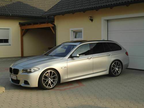

Es handelt sich um einen F11/530xd aus 2011 mit EDC, Adaptive Drive, Dynamic Drive...
Vorne sind 35mm H&R Federn verbaut und hinten per Luftfederung angepasst.
Die Federn wurden bereits vom Vorbesitzer eingebaut und ich habe diese nun eintragen lassen.
Vom Komfort her für mich perfekt wobei ich sagen muss dass ich keine Runflat montiert habe!
Mit der Dämpferumschaltung bei Bedarf einfach nur Spitze! Von der Tiefe her muss ich sagen, dass es mir so passt, tiefer möchte ich allerdings nicht mehr.
Typisierung Österreich:
Eins vorab, trotz 20" und neuwertiger Bereifung hatte das Fahrzeug nur mehr 10cm Bodenfreiheit.
Zum Glück kann man seit einiger Zeit auch in Österreich Fahrzeuge mit der 8cm-Regel typisieren lassen.
--> Prüfungsgrundlage gemäß VdTÜV-Merkblatt 751 Anhang II, gültig ab 08/2008
Nach der Beladung auf das höchstzulässige Gesamtgewicht hatte der F11 an der tiefsten Stelle dann ca. 9cm.
Die 19" und 18" blieben weiterhin bestehen, die 17" wurden allerdings gestrichen, da er damit unter die 8cm Bodenfreiheit kommen würde. Fahre im Sommer 20" und im Winter 19". Dass man die 18" weiter montieren darf ist natürlich sehr gut, die 17" sind mir allerdings mehr als egal :)
Anbei noch ein Bild... :)

Schaut wirklich genial aus, hab auch einen F11 530xd aber mir wäre es in den Tiroler Bergen für den Winter schon zu tief. Aber was verbauen wenn 35mm H&R schon so tief kommen? Original mit xDrive ist er ja wirklich sehr sehr hoch.
Das stimmt, noch tiefer möchte ich ihn aber nicht mehr. Bei diversen Kuppen etc. muss man schon aufpassen. Die Federn wurden ja bereits vom Vorbesitzer eingebaut und sind nun ca. 1,5 Jahre/25000km verbaut, denke daher dass er sich nicht mehr wirklich setzen wird. Da ich es ordentlich haben wollte, habe ich diese nun auch typisieren lassen. Hat zu Glück alles tadellos geklappt und das für eine lächerliche Summe von €26.-

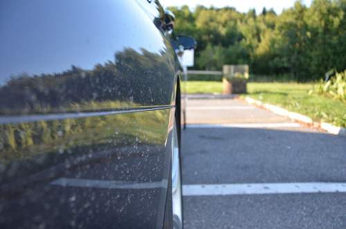

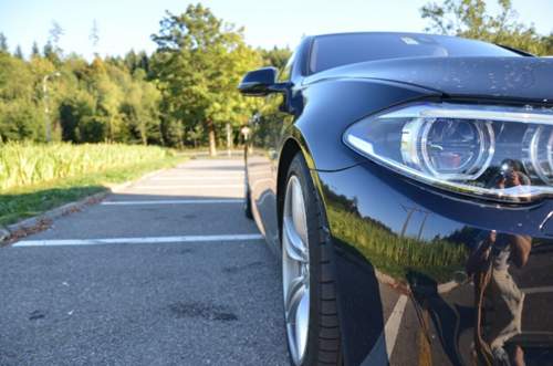

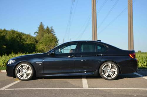

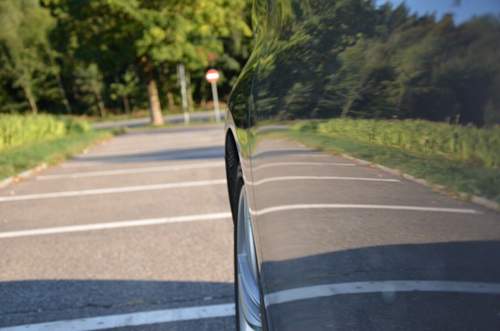

habe es endlich getan.
Eibach Pro-Kit ca. 25-30 mm (laut Teilegutachten)
Mitte Radnabe - Kotflügelkante
Serie (xDrive)
Vorderachse: Fahrerseite 39,2 cm
Vorderachse: Beifahrerseite: 39,5 cm
Hinterachse: Fahrerseite 38,5 cm
Hinterachse: Beifahrerseite: 38,5 cm
Eibach Pro-Kit
Vorderachse: Fahrerseite 36 cm -30.2 mm
Vorderachse: Beifahrerseite: 36.2 cm -30.3 mm
Hinterachse: Fahrerseite 36 cm -25 mm
Hinterachse: Beifahrerseite: 35,9 cm -26 mm
die Abmessungen sind gewiss nicht 100% genau aber ein Richtwert sind sie bestimmt.
Anbei einige frische Fotos
Dsc-4761
was das Fahrverhalten betrifft, kann ich nur sagen dass er in den Kurven viel besser liegt und das Eintauchen ist spürbar verringert worden. Hinsichtlich Comfort/Comfort+/Sport etc. merke ich auf unebenen oder schlechten Strassen eigentlich gar keinen Unterschied zum Serien-xDrive-FW. Ich finde Eibach leistet hier eine sehr gute Arbeit.
Von der Optik her is es genau so wie ich es haben wollte bzw. mir vorgestellt habe. Einfach nicht zu tief. Etwas mehr muss man hier dennoch aufpassen wie z.B. Bordsteinhöhen und Tiefgaragen. Ab und an kann es schon zum Kontakt mit dem "Schmutzfänger" unterhalb des Frontspoilers kommen. Ist aber alles halb so schlimm.
hier noch einige Fotos. Denke die 19er können noch so einigermassen ohne Spurplatten davonkommen. Mit 20 Zoll Räder ist es dagegen fast eine Muss.

Würde wahrscheinlich mit einer leichten Spurverbreiterung hinten noch einiges besser aussehen. :)
du hast absolut Recht aber die Frage bleibt wie viel ist "leicht" ? Denke man muss erst die ET anschauen und diese ist m. Wissens nach 44 auf den hinteren Rädern. Ich schätze mal so um die 10-15mm sollte ok sein. Es darf halt nicht zu offensichtlich wirken...
