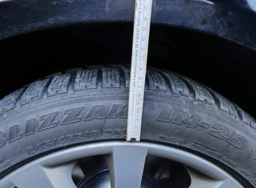

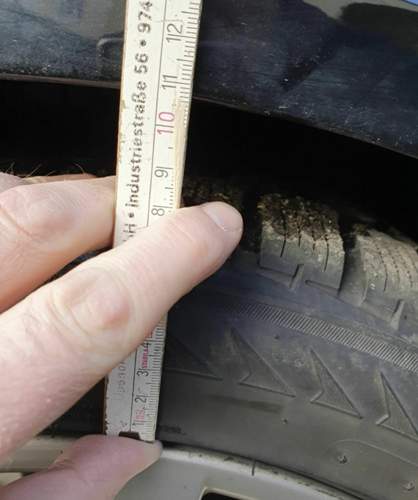

Hier ein paar Fotos im Abstandsbereich. Habe die Reifenschutzflanke genommen, da man besser anlegen konnte. Ist doch schon einiges tiefer geworden.

also, hab heute die Kiste nach der Arbeit geholt und musste auf den ersten Blick sagen: Optisch auf den ersten Blick: tiefer als ich dachte und im Grunde perfekt. Endlich ist das schaukeln weg, der Wagen wirkt straffer und deutlich handlicher ohne dass es unangenehm wirkt.
So, jetzt zu den Maßen: Der Wagen ist 3cm tiefer gekommen, gemessen an der selben Stelle wie heute morgen. Es passen 2 finger breit zwischen Radhauskante und Reifen bei 18Zoll (vorher 4 Finger). Wenn die 255/35/20 drauf sind wird es etwas weniger, so dass es weiter sehr harmonisch vom Abstand wirken wird. Die 36 sind nicht erreicht, sind eher wie von @konobar erwartet die 37cm. Lässt sich echt blöd messen, aber ich will keinem was vormachen. Fotos folgen im vorher nachher Vergleich. Stand leider ein Auto davor, so dass ich nicht die selbe Postion nehmen konnte.

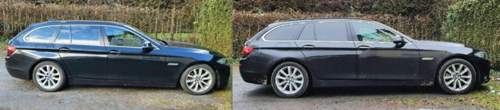

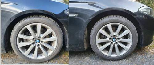

hier ein paar Bilder im Vergleich. Der Oberburner ist es nicht. Sieht jetzt eher aus wie eine vernüftig proportionierte Serie. Mit 255/35/20 dann etwas bessere Ausfüllung wegen dem 0,5cm größeren Umfang. Der Wagen liegt aber so um Welten besser und der Komfortverlust ist mehr als erträglich. Wenn ich es nochmal machen würde, wären die Federteller (statt die vorgeschlagenen Domlager von @novesori) wahrscheinlich der beste Kompromiss um keinen Komfort zu verlieren und um nicht zu tief zu kommen oder um die 36 zu erreichen. Die H&R sind beim 4 Zylinder auch nicht besser und werden mit 37,0-37,5cm angeben....
http://blog.supersport.de/.../...10-F11-Federteller-vorher-nachher.jpg
Eibach serie vorne
Eibach serie f11 520d
