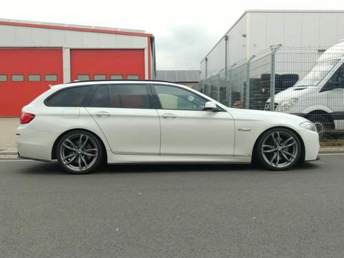

Hab heute aus Jux mal 550er Felgen draufgeklatscht mit originaler Mischbereifung. Im Vergleich zu den Breytons sieht das jetzt aus als hätte ich einen MINI Radsatz montiert 😁 Würde mit Distanzscheiben besser aussehen, aber trotzdem ist die Bereifung viel zu dünn.
Aber wenigstens schleift so nix mehr weil die Räder vorne irgendwo im Radhaus weit weit weg drin stehen 😁

Hey Novesori, das ist ja noch ein VorFacelift Modell, bei weichem die Türen noch satt ins Türschloss fallen. M434 ist nach wie vor einer der schönsten Radsätze. Gut erkennbar die kleinere Bremse des 535d vs. M550.
