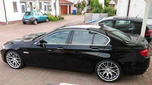

Super Fotos mit den Eibach Sportline findest Du aber, wenn Du hier im Thema eine Seite zurückgehst auf den Beitrag von bastor 9. März 15.52 (http://www.motor-talk.de/.../...ch-schnitzer-h-r-usw-t4548368.html?... ) wobei meiner mit den Eibach Sportline nicht ganz so tief , wie der von bastor gekommen ist. Und super Fotos hier von alterschlingel , 27. Mai 9.24 Uhr http://www.f10-forum.de/.../index11.html
V-Mammut
Hallo
also die Bilder von Bastor haben mich eher erschreckt, sodass ich erst die ProKit 30mm nehmen wollte.
Der Wagen von alterschlingel hat mich hingegen wieder beruhigt :-)

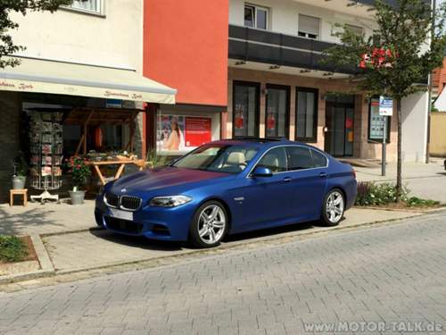

Ich habe direkt beim BMW Händler die AC Schnitzer Federn für den F10 verbauen lassen. Ich finde die Optik absolut passend - vor allem im Vergleich zuvor mit den Federn zum Adaptive Drive. Tief genug aber nicht zu tief. Fahrverhalten super. Auch die Spreizung zwischen Sport und Comfort+ ist besser (im Comfort+ Modus noch immer komfortabel genug).
Aber macht euch selbst ein Bild. Die Felgen sind die 19" M 351.

Da AC Schnitzer natürlich kein Federnhersteller ist, werden die die Federn zugekauft haben. Anhand des Vergleichs der TüV Gutachten würdest Du sehen können mit welchem Federnhersteller die Daten identisch sind und wie dort der Preis gewesen wäre !
AC Schnitzer = Eibach Pro Kit

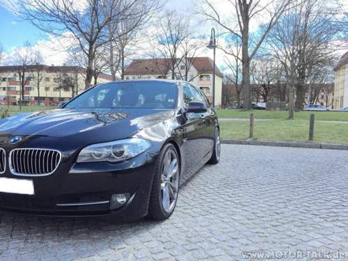

Ich habe die 30er Eibach verbaut. Hinterachse um 20mm abgesenkt.

@stussy82 schrieb am 18. Juni 2015 um 16:58:23 Uhr:
Ist das ein xDrive? Also so wüede mir die höhe super passen an meinem F11.
@bmw-m3-x1 schrieb am 18. Juni 2015 um 23:48:24 Uhr:
Nein ist kein xDrive. Höhe passt für mich auch perfekt. Optisch als auch von der Fahrbarkeit im Alltag :-)
