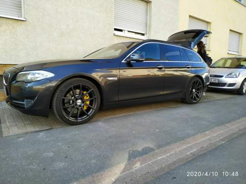

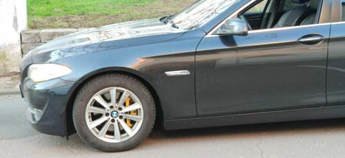

Hallo Federn sind drin (hat 6 Stunden gedauert, weil der obere Querlenker nicht locker lassen wollte)
Er ist ca. 2 cm tiefer gekommen, dass reicht mir ehrlich gesagt auch. Hatte davor etwas angst, dass er genauso wie davor ist. Aber die 2 cm sind vollkommen in Ordnung für mich. Habe ja auch keine M-Fahrwerk oder M Optik. Wollte auch nicht, dass jeder Wachmeister mich direkt rauszieht, weil ich auf einmal in sein Raster falle. ..
Genau bei H&R gibt es anscheind keine Federn für die Achslast 1100 kg.
Hinten habe ich ihn garnicht verändert, da er nun durch die Federn keinen Hängepo mehr hat. Und ich erst warten möchte, ob sich da noch was setzt und dann kann man ja immer noch anpassen, dass geht ja relativ flott
Und was das mit dem Fahrempfinden angeht.
Ich fand ihm davor schon angenehm zu fahren und daran hat sich wirklich nichts geändert.
Das einzige was sich zum postiven geändert hat, das Fahrzeug wankt nicht mehr stark. Also wenn man richtig flott mal in eine Kurve fährt, dann merkt man schon das die Federn etwas mehr aushalten.
ondaher bin ich mit den H&R wirklich zufrieden
Img-20210306
Img-20200410

Wie ist denn da jetzt das Maß an der VA von Radmitte zu Kotflügelkante?

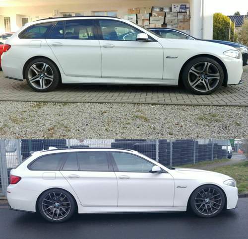

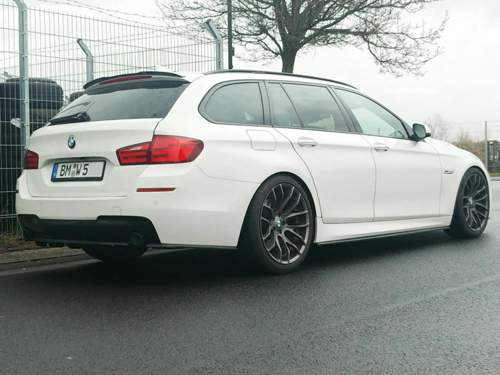

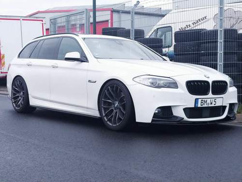

Hier das endgültige Ergebnis mit Sommerrädern mit Vorher/Nachher Vergleich. Andere Welt.
1
2
3
Das hatte ich beim vorherigen Auto auch schon mal gesagt: der größere Querschnitt passt beim F11 optisch auch gut!
Danke striesenj, ich bin mit dem Ergebnis auch sehr zufrieden. Jetzt wird jeder Bordstein oder Auffahrt zum Erzfeind.
Eigentlich gehören die Felgen in schwarz damit es zum Auto passt, aber die Felgen haben schon 7 verschiedene Autos überlebt und grau passt halt zu allem :D

Hey novesori, anhand der Bilder sieht es so aus als sei der 5er vorne zu tief. Wenn die Lenkung eingeschlagen ist u. Du über eine Bodenwelle fährst, dann schleift das. Sollte es so sein, dann ist die Antwort klar.
Anhand des Bilder sieht das so aus, als ob das Fahrverhalten in bestimmten Situationen durch die Tieferlegung negativ beeinflusst wird. Tieferlegung - Radreifenkombi lassen so die Betriebserlaubnis Deines eigentlich schönen BMW erlöschen.
Blödsinn
@Schottenrock schrieb am 9. März 2021 um 20:57:51 Uhr:
Ja finde ihn auch grenzwertig tief vorne, habe nicht gedacht dass er so weit runter kommt.
Ich habe eine schöne Autobahnauffahrt die bei 80-100 genommen werden kann bei starkem Lenkeinschlag, wo eine unsanfte Bodenwelle als Extra vorhanden ist. Bin da vorhin extra zügig drüber um zu testen, schleift gar nichts.
Bei vollem Lenkeinschlag hat das Rad ca. 3cm Luft zum Radhaus. Magisch.

das sieht echt klasse aus, sind wirklich Welten zwischen. Der Radkasten ist voll gefüllt. Wie hat es sich mit dem Komfort verhalten zu vorher?
Puh, aber das da nichts schleifen soll kann ich fast nicht glauben!?
Meiner hat Adaptive Drive was bei hohen Geschwindigkeit durch verhindern von Wanken denke ich mal dem schleifen zuvorkommt.
Und wenn man bei niedriger Geschwidigkeit bei vollem Lenkeinschlag ein Schlagloch so hart trifft dass es schleift, dann hat man ganz andere Probleme als ein kurzes schleifen :D

Hinten mache ich nun beim Radwechsel am Wochenende. So 1 - 1.5 cm wollte ich da machen. Das.Maß weiß ich nicht mehr genau. Aber du kannst bei dir Mal messen und ich messe bei mir. Wenn du auch ohne m- Paket hast,dann müsste man das doch vergleichen können.
