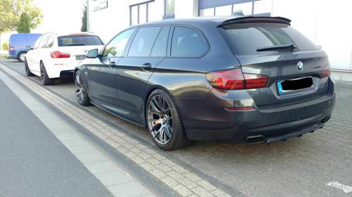

@novesori schrieb am 9. März 2021 um 21:08:42 Uhr:
Bei vollem Lenkeinschlag hat das Rad ca. 3cm Luft zum Radhaus. Magisch.
Wusstest du, dass du selbst für die schwarzen Nieren eine Betriebserlaubnis brauchst?
Von den getönten Rückleuchten am meinem letzten ganz zu schweigen 😁
Hey Novesori,
mein Schulkollege ist DEKRA Sachverständiger. Der macht einiges möglich u. bei jeder Gelegenheit auf Veränderungen an meinen Fahrzeugen bis hin zum ebike mit dem Zitat aus Werner „ das ist nicht Original“ aufmerksam😉 Ich hatte u.a. auf dem E60 535d die Felgen vom M5 ohne zusätzliche Tieferlegung drauf u. bekam Sie mit der M5 Bereifung nicht eingetragen, weil bei Lenkradeinschlag u. Bodenwelle sowie ungünstigem Überfahren dieser die Reifen geschliffen haben.
So wie Dein 5er vorne steht... wird es Dir im Fall der Fälle nicht anders ergehen. Neben dem das eine Optimierung/ Veränderung/ Tieferlegung reizvoll ist gibt es natürlich auch Risiken. Wenn der 5er so tief wie Deiner inklusive den Felgen daher kommt... wird jeder Hobby Streifenpolizist aufmerksam u. möchte sich das etwas genauer anschauen. 😕

Hier mal nochmal ein Foto von einem komplett originalem M550d mit der gleichen Rad/Reifen Kombination, jedoch ohne Spurscheibe vorne, die noch draufgehört und ich vor dem Verkauf abgemacht habe. Das sind vielleicht wenn überhaupt 0,30cm Unterschied zu meinem weißen jetzt. Ich glaube die Leute vergessen wie tief einige F11 vom Band gerollt sind 😁
12
Sieht klasse bei deinem schwarzen 5er aus.Optisch genau zutreffend für den M550d.

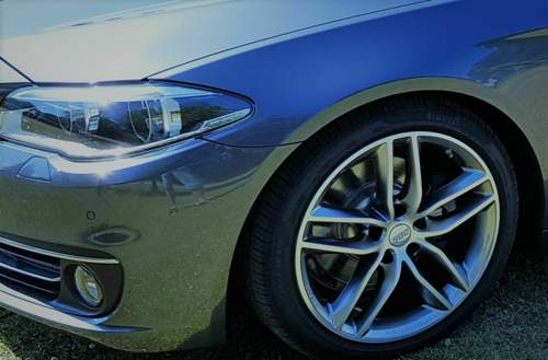

@striesenjunge
Hier für dich noch ein Bild von meinem mit Eibach Federn vorne gefunden.
Hatte auf deine PN. geantwortet.Hat sich dann erledigt.
Eibach Federn vorne
@novesori schrieb am 10. März 2021 um 09:54:03 Uhr:
Was bringt es einem etwas einzutragen, wenn es bei jeder Gelegenheit von der Polizei eh angezweifelt wird und man Zeit verliert. Das Risiko fährt immer mit.
Wenn ich stillgelegt werde, melde ich das Auto am nächsten Tag ab und fahre mit meiner Roten Nummer vom Polizei/Gutachter Hof, ist ja nichts Verkehrsgefährdendes. Oder legen die Männchen so eine dezente Tieferlegung direkt so aus? Dann hole ich schnell meinen Hänger.
Ich weiß schon dass es von der Polizei angezweifelt werden kann. Aber die Prüfer bei der HU die ich kennengelernt habe, haben erst gar nicht angefangen, wenn am Fahrwerk oder an den Rädern was geändert und noch nicht agenommen wurde. Man kann die Abnahme zwar gleich mitmachen. Das muss man vorher aber ausdrücklich sagen.
Kann sein, dass du als Händler/Werkstatt ein anderes Verhältnis zu den Prüfern hast, als ich (Privatperson). 🙂
