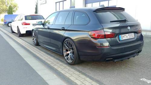

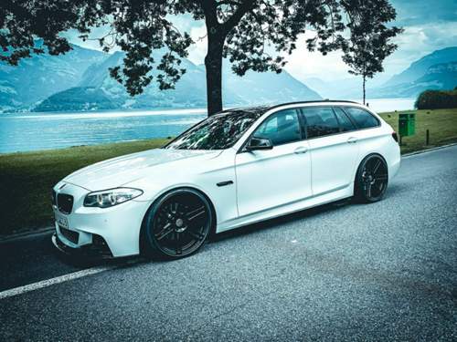

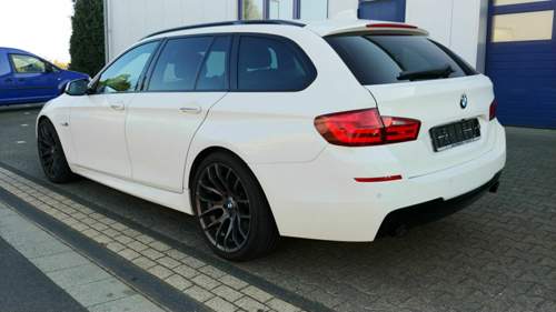

Ach quatsch. Eigentlich ist der 530d mein lieblings F11. Ich habe bestimmt schon 25 verschiedene F11 besessen. Der Verbrauch-Leistungs Faktor stimmt bei dem einfach. Den M550d konnte ich nicht unter 11-12l fahren, wo ein 530d sich nur 8-9 genehmigt. Und die Leistung kann man bei den stark vollgestopften Straßen bei uns eh nicht ausfahren.
Bei den Bildern unten sieht man beide, und man sieht den krassen Unterschied in der Federung...Rad/Reifenkombination ist identisch vom 7er F01. Mit 5er originalrädern würde der weiße noch mehr nach Bodybuilder mit Spargelbeinchen aussehen.
Die Maxton Verspoilerung bekommt der weiße diesen Monat auch noch.
M550d
535xd
