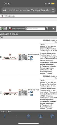

ich wollte mir die 05 Index in einen F11 mit 4Zyl Diesel einbauen lassen, da ich nur noch 10 bis 15mm tiefer kommen will, zusätzlich zum M Fahrwerk. Hat jemand diese Kombination und kann mir die Maße Radmitte zur Kotflügelkante senden?
In meiner Tiefgarage ist es mit 35mm tiefer zu knapp.
36,8 Fahrerseite und 37,2mm Beifahrerseite
@konobar7 schrieb am 1. September 2020 um 18:37:42 Uhr:
Vielen Dank.
Wie ist der Fahrkomfort? Da die 05er Federn ja einen dickeren Drahtdurchmesser haben, denke ich das es zu hart wird.
Du hast auch 4 Zylinder Diesel 525d mit M Sportfahrwerk?
Ich habe bei mir mal gemessen. Vorn beide Seiten 38.5 cm und hinten 37 cm, ab Werk mit M Fahrwerk.
Wenn er mit den Index05 von Eibach auf 37 cm vorn kommt, wie konobar7 schreibt, dann brauche ich hinten nix codieren lassen.

Richtig, 525 D, mit sehr guter Ausstattung. Nein,Fahrkomfort ist top!
Mit dem Index 04 hat man halt 5-10 mm mehr Tieferlegung als mit dem 05
Das kodieren mit der Hinterachse ist gar kein Problem, selbst für BMW nicht, dauert keine 10 Minuten und kostet fast Nix ,das würde ich nicht als pro Argument nehmen. Wenn es dir optisch nicht gefällt!

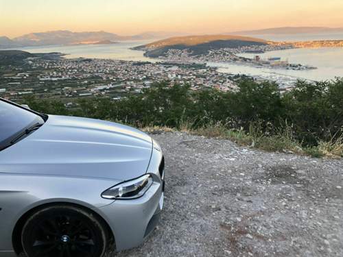

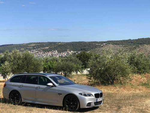

@striesenjunge schrieb am 9. September 2020 um 20:58:09 Uhr:
Die 05er sind perfekt für mich. Da ich durch meinen Tiefgaragenstellplatz, rückwärts den Doppelparker hoch, vorn nur 2 bis 3cm Platz zum Boden habe, bis die Frontstoßstange kratzt.
Kannst du Bilder rein stellen von deinem?
Eibach 05 er index
Eibach
Schöne Gegend. Wo ist das?
@manu2k1 schrieb am 12. September 2020 um 14:23:35 Uhr:
Kroatien
In Trogir bei Split.

Gibt es nur 2 Federn von Eibach für den 530d? 25-30mm und 30mm? Die Angaben sind immer zum Serienfahrwerk angegeben oder? Wenn ich jetzt die 30 nehme um wie viel mm wird er dann tiefer sein mit dem M Fahrwerk da ja M ab werk tiefer ist als das normale. Was wäre dann noch z.b besser für die HA gleich tief wie VA oder soll die höher stehen die HA gibt es dann hier auch Vor und Nachteile?
