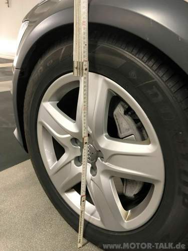

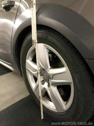

Dem Fahrverhalten nach zu urteilen liegst Du mit den Puffern höchstwahscheinlich richtig, ich habe die Werte nämlich nochmal korrigiert. Aktuell sind die neuen Werte.
VL: 422.00mm
VR: 422.00mm
HL: 407.00mm
HR: 407.00mm
Nun ist das Quietschen nicht mehr vorhanden, und mit den 410.00mm auf der HA fühlte sich der Wagen nicht wirklich kontrollierbar an. Ich hatte immer das Gefühl als ob das Heck schwimmen würde.
Jetzt ist es ein tolles stabiles Fahrgefühl.
Ich werde noch etwas an der VA experimentiren ob ein Tick niedriger oder höher sich bemerkbar macht.

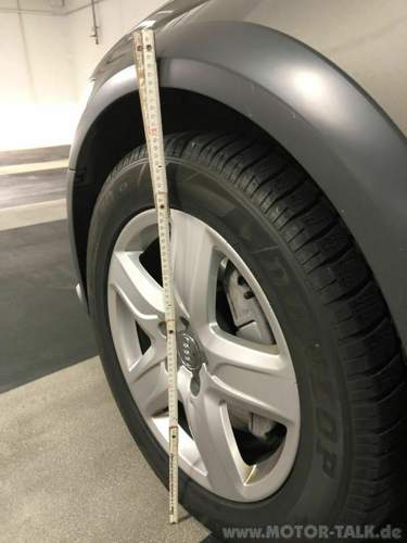

Anbei Bilder der Radhäuser in folgenden Drive Select Modis "Dynamic --> Offroad --> Lift/Anhebung" falls jemand die Abmessungen interessieren, der Meterstab liegt auch an.

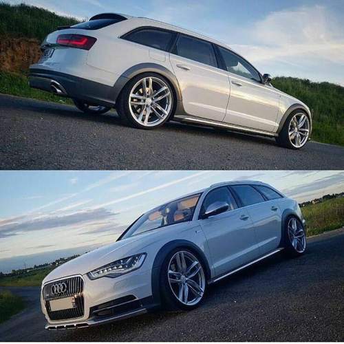

Wenn, dann so. Alles andere ist doch für die Katz. Eine 20mm Tieferlegung ist doch beim Allroad quasi nicht sichtbar.
A35bb950-fbdc-4919-ac45-83a88ec4416b
@SERC 10 schrieb am 7. Januar 2019 um 17:44:20 Uhr:
.... Eine 20mm Tieferlegung ist doch beim Allroad quasi nicht sichtbar.
Komm schon, jetzt nicht gleich schlechtreden mein 20mm Erfolgserlebnis 😁 .
Da brauchen wir auch wirklich nicht darüber diskutieren ob diese 20mm sichtbar sind oder nicht, denn sie sind sichtbar 😕.

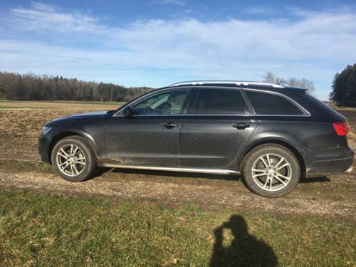

Aber das Ergebnis auf den Bildern ist schon 😎 top, was hast da alles gemacht 20 Zoll Feglen oder und weiter?
@ benjaminbih
Nein, dass sieht schon toll aus was du da gemacht hast :-), jedem wie es ihm gefällt.
Das Bild von mir ist vom meinem Kollegen, der steht da mächtig drauf. Er fährt auf seinem Allroad(A4 B8) ein Gepeffert KW Fahrwerk mit 20Zoll.
Gruß RC
