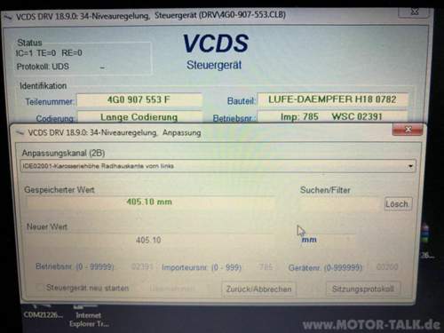

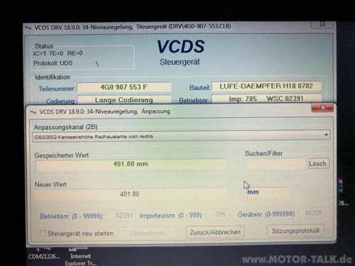

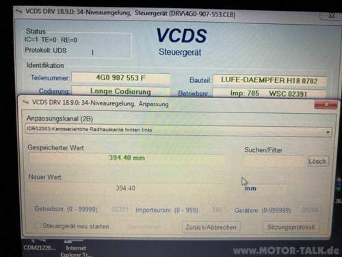

Ich habe meinen Allroad jetzt auch nochmal neu tiefergelegt.
Nach der Tieferlegung fällt mir erneut ein quietschen von den hinteren Federbeinen (eigentlich nur HA/Rechts) auf, habt ihr diese Problem auch?
Zudem ist mir ein Unterschied der Original Werte von links nach rechts um 5mm mehr auf der rechten Seite aufgefallen, wie kann dieser zustande kommen?
Ich habe jetzt folgende Werte in VCDS übernommen:
VL: 420.00mm
VR: 420.00mm
HL: 410.00mm
HR: 410.00mm
Das macht eine gemessene Höhe vom Boden bis zum Radlauf von 70,5cm vorne und hinten so wie links und rechts im "Dynamic" Modus.
die werte sind relativ "glatt" ;wenn die vorher auch schon so waren wurde der wagen wohl schon mal angefasst
steht der wagen gerade?
@Scotty18 schrieb am 7. Januar 2019 um 06:53:13 Uhr:
Nein die originalen Werte lagen bei xx.4 mm, ich habe die beim 2 mal einfach gerundet.
Mich macht aber der originale unterschied von 5mm von links nach rechts stutzig und das quietschen.
Anbei screens der original Werte.
5de6deb1-c8b2-433e-92b0-8c934eef46f2
B2902f15-d6fd-4a55-bc69-54d407eaeb42
C45f4386-013b-4af1-8ac7-41e94ba4c281
Orginal ist immer unterschied da , also normal .
