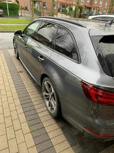

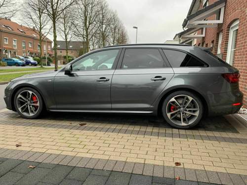

Habe mich getraut und habe es einbauen lassen!
Sieht mega aus lässt sich auch super fahren, nicht hart oder zu weich!
Hätte nur gerne hinten 1-2cm tiefer!
Bekomme ich es mit Puffer etwas tiefer?
Lg
Nein. Außer du hast allroad.
Misst
Hast du mal ein Bild?
Klar 🙂
Ist aber auf jeden fall tiefer geworden, aber hinten muss nach meiner Meinung nach noch runter! Meine Frage, wie?
Da muss ich dir jetzt mal zustimmen. Hinten fehlt noch etwas . Habt ihr den bei der Montage die Feder Unterlagen mal vermessen so das du nun vergleichen kannst.
Vermessen wurde er schon?
Lenker wurden angelöst beim Einbau?
Hast du den Abstand Felgenmitte zum Koti gemessen, also vorher und nachher?
