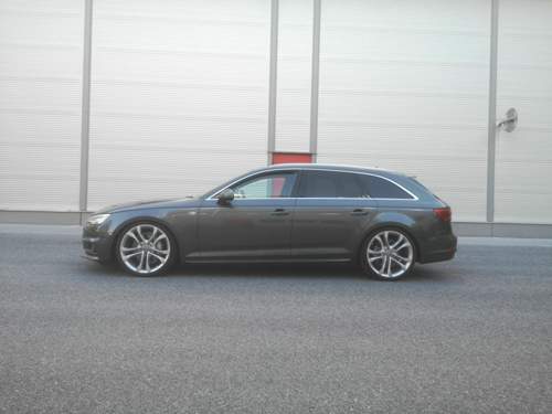

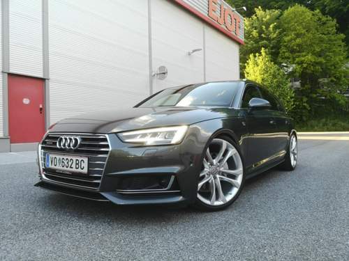

Hallo. Ich wollte euch jetzt mal meine Lösung des "Fahrwerksproblem" 😁 mitteilen. Seit ungefähr 3 Wochen habe ich die KW Gewindefedern drin und bin mega zufrieden. Kann ich echt nur empfehlen, das Fahrzeug ist durch die individuelle Einstellung jetzt nicht mehr so tief wie vorher. Und der Fahrkomfort hat sich deutlich verbessert, vorher war er viel zu weich und durch die zu große Tieferlegung vorne waren die Dämpfer auch damit überfordert bei höheren Geschwindigkeit und langen Bodenwellen generell schlechter Fahrbahn noch das ganze auszugleichen. Da hat man das Gefühl gehabt die Dämpfer sind aufgeschlagen. Jetzt hat er eine gewisse Härte durch die KW federn. Schön sportlich dynamisch so wie ich es mir wünsche. Aber nicht zu hart. Eben für mich genau richtig 🙂
Zur Erinnerung: Ausgangslage war das Originale Audi Komfortfahrwerk mit Dämpferregelung, die Dämpfer wollte ich behalten also hab ich 30er Eibach Federn eingebaut. Damit war er vorne viel zu Tief und zu weich. Die Lösung was gleich die erste Wahl hätte sein sollen sind jetzt die KW Gewindefedern.
Abstand habe ich mir jetzt so eingestellt das ich vorne ca. 35,6 cm habe und hinten ca. 36 cm. Je nach Tankfüllstand.
Hier noch ein paar Bilder vom Umbau und jetzigen Zustand.
Ach und 10er Spurplatten sind pro Rad auch noch hinzugekommen.
Ja es sind nur cm was es zu vorher ausmacht und man kann über den Nutzen Kosten Faktor streiten aber mir war es das Wert. 😁

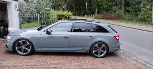

Hatte das KW StreetComfort, eingestellt auf VA 340mm HA 345mm Radmitte zu Kotflügelkante mit 255/30/20.
Fahrverhalten war in allem etwas knackiger und direkter, Bodenwellen sogar etwas komfortabler als das Serien S-Line Fahrwerk.
Schlaglöcher schlugen etwas mehr durch als das original S-Line Fahrwerk.
Ist vielleicht auch auf die 20 Zöller zurückzuführen.
