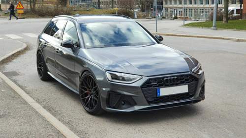

Ich bin nicht zufrieden. Ich glaube das die einstellung nachher nicht gut geworden. Das auto ist fast weicher und nicht so sportlich als ich gewuncht. Ich habe etwas grösere sommerräder, 20x10" mit 255/35 als ich finde die 245/35-19" zu klein war. Ich habe hintern max höhe eingestellt aber ich finde es immer zu niedrig. Ich verstehe das grössere räder automatisch extra 1.5 cm tiefer gegen die flugel bringt, (fast 3cm mehr in diameter = 1.5cm "tiefer"😉.
Mein Deutsch ist leider sehr schlecht!

Diese Felgen sind ziemlich billige China felgen und ich glaube das sie nur in Schweden gibt.
Es ist Grossen 10, und ich habe 20"x10" ET 40. Es kratz nicht an mit meine einstellungen aber alles passt ganz exact. Man kann nicht bretiere felgen haben ohne die kotflugeln zu customizen.
Was ich gerne wiessen wurde ist, wie sollt man denken mit den radeinstellung...
Ich glaube das die meisten gute radeinstellung macht man mit ein computer und da gibt es wärten fur jede auto modelle. Diese werten sind aber fur original autos die nicht tiefergelegt sind und ist es richtig diese werten zu einstellen?
Wo ich die radeinstellung gemacht hat, hat man nicht die winkeln gekriegen sondern ein code. Diesen code hat man dann eingetragen und dann hat man gesehen wie "off" mann ist. Es ist klar möglich das ich es falsch werstanden.
Sie haben das auto mit die räder im luft und auf den boden gemässt. Alleeinstellungen sind mit die räder in luft getan. Der techniker hat dann mit grose probleme die einstellung gemacht veil die werten ein bisschen werendert als sie die muttern fest geziehen.
Ich finde das auto ist anderes (schlimmer) when man schnell im kurven fährt. Wenn man grade aus fährt und nur schnell den lenkrad nach links-recht-links tut dann "schwimmt" dass auto mehr.
