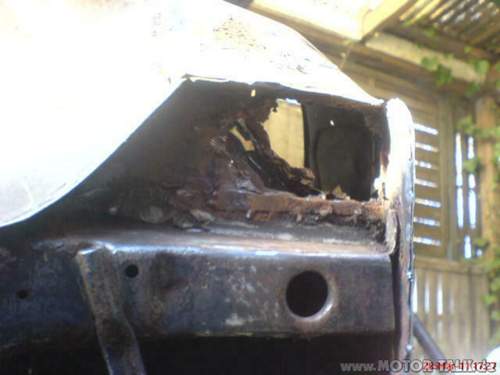

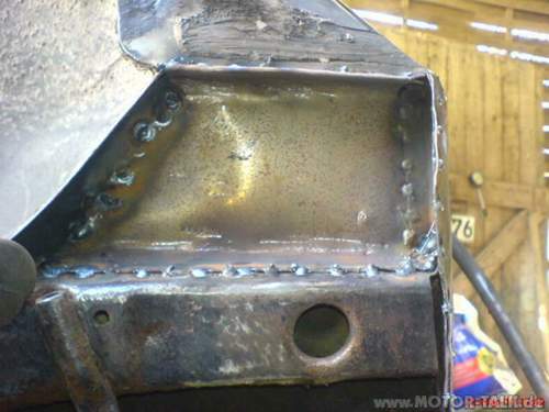

hier ein parr bilder vom Schweißen also wies vorher aus sahr und nachher😉
jetzt noch schön versiegeln und dann müste das wider ein parr jahre halten😁

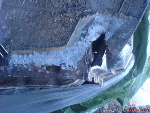

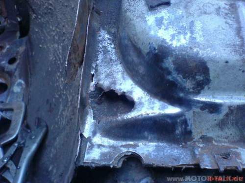

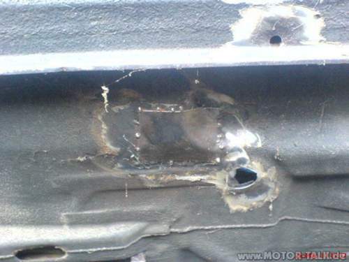

noch ma zwei bilder von der Linken endspitze hinten}

das ist nicht dein ernst oder???
ich dachte was scheise ist fliegt raus??der rost wie bei dem einstieg links oder der federaufnahme hinten,kommt alles von innen,du schweist ja nur drüber. und so wie ich dir mit dem einstieg sagte,das kommt auch von innen,da bringt es dir nichts wenn du es aussen abschleifst,da muss das ganze blech raus,ich weiss ja nicht für was du das auto hernehmen willst aber an einem showcar oder einen geilen tuning boliden wirst du da nicht lange freude daran haben,auch wenn du ihn nur im sommer fährst.
ich mein das echt nicht böse,aber das geht 2 jahre so und dann fängst du von neuem an.

ja ich weiß blos bei der federaufname hatte ich schon mal schlechte erfahrung mit gemacht bei mein alten da hatte ich das was misst war raus getrennt und mir karosserie blech wie zu geschweist aber weil da woll die stabilität nicht mehr vorhanden war ist mir das heck 3cm runter geknickt das war auch der grund warum der aufen schrott gekomm ist, und zu den schweller da will ich morgen dran der kommt auch raus und ein neuer wider rein(Beide seiten) das seh ich selber ein^^, und hinten die entspitzen da hab ich das alte blech naja was davon übrig war vorher mit hammer und meissel raus gehaun, ich kann morgen mal ein foto von drinne machen da sieht man das auch gut.
der A soll auch nur im sommer gefahren werden und zu treffen, fürn winter wird es woll eher ein B werden
