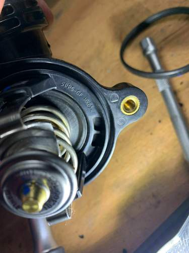

Ich bin grade dabei, meinem 316i mit N46 Motor etwas Liebe zu schenken.
Das Thermostat sowie Wasserpumpe etc. Wechsel ich dabei gleich mit, das alte Thermostat war auch im kalten Zustand leicht geöffnet.
Nun zum Problem:
Ich habe ein neues Thermostat von Mahle/Behr gekauft (ist ja angeblich Erstausrüster). Beim Anschrauben an das Thermostatgehäuse hat es dann ein kleines knack gemacht, als ich den O-Ring nach dem auseinanderschrauben rausgenommen habe, habe ich gesehen dass das Thermostat einen Riss bekommen hat...gut, dachte ich, in der Eile etwas zu eifrig gewesen und zu fest angezogen, kann passieren.
Im Internet hab ich für die drei Schrauben ein Drehmoment von 10Nm gefunden, also nochmal das gleiche Teil neu bestellt und jetzt mit extremer Sorgfalt wieder versucht zusammenzubauen. Hab alle drei Schrauben jeweils immer abwechselnd eine halbe Umdrehung weitergedreht damit ja nichts kaputt geht. Das ganze mit einem Drehmomentschlüssel, den ich vorerst sogar nur auf 5Nm eingestellt habe.
Auf einmal: knack. Wieder an der gleichen Stelle unterm O-Ring gerissen.
Das kann es doch nicht sein, ich weiß die meisten von euch werden denken dass ich einfach mit zu wenig Gefühl da rangehe aber ich bin wirklich vorgegangen als würde ich am offenen Herzen operieren...weil ich eben genau die gleiche Misere nochmal vermeiden wollte.
Meine Frage wäre nun: kann das daran liegen, dass es kein Original BMW Teil ist? Ich habe in einem anderen früheren Beitrag was davon gelesen, dass der originale BMW O-Ring ein Ticken kleiner und weicher ist...vllt ist das der Grund?
Das originale bmw Teil kostet bei leebmann 85€, das von mahle/Behr hat mich jetzt schon zweimal jeweils 45 tacken gekostet, hätte ich mal direkt das originale genommen.
Jemand schon mal ähnliche Erfahrungen gemacht?
Anbei noch die Bilder.
Grüsse

sind ganz sicher keine Reststücke vom Altteil im Weg?
Ja, das ist auszuschliessen. Ich habe quasi das Gegenstück, also das Thermostatgehäuse wie es glaube ich offiziell heißt, ausgebaut und genau untersucht, das dürfte eigentlich nicht passieren.
Ich denke ich werde jetzt mal ein Original Thermostat bestellen und die anderen beide in die Kategorie Lehrgeld buchen :-(

Ich hatte mal bei einem M52 Motor das gleiche Problem, das lag daran weil das Thermostat nicht 100% richtig saß.
Ich bin mal gespannt, habe mir jetzt ein originales Thermostat von bmw geholt, werde es später mal verbauen und schauen ob es jetzt klappt, werde mal versuchen noch vorsichtiger zu sein wie auch immer das gehen soll.
ICH würde mal in das Loch am Motor gucken,ob da nicht irgendwo was drinsteckt,was das Thermostat davon abhält PLAN anzuliegen,sonst machts demnächst ein drittes Mal "KNACK" und es fliegt Werkzeug durch die Gegend.....
Oder die Auflagefläche am Motor ist nicht in Ordnung.....Bilder davon hat auch keiner zu sehen bekommen.....Kamera ist vorhanden,also was hält dich davon ab,ein paar Bilder mehr zu knipsen und hier reinzuhängen,bevor du ein teures BMW-Teil killst?
Greetz
Cap
Cap hat recht, das muss alles perfekt sauber und plan sein. manchmal bildet sich auch ein wenig Kruste. Das kann man mit einem Schwamm mit der grünen Rückseite sauber schrubben
Das thermostat wird ja an das Thermostatgehäuse geschraubt mit 3 Schrauben, die beiden Teile hatte ich in der Hand beim zusammenschrauben, das ist also nicht direkt am Motor passiert.
Mit dem Original BMW Teil hat es jetzt auch geklappt, der Dichtring ist in der Tat deutlich weicher und steht auch nicht so weit aus der Nut heraus (Hersteller vom Original Thermostat ist übrigens Wahler und nicht, wie ich vermutet hatte, Behr).
Ich glaube aber der Grund für die geknacksten Gehäuse vorher lag an den Schrauben. Ich hatte die nicht nochmal explizit sauber gemacht und durch den Schmutz im Gewinde hatten die scheinbar so einen starken Widerstand, dass das Gehäuse gebrochen ist.
Jedenfalls hat jetzt alles funktioniert, ich hoffe mal das ich nie wieder ein Thermostat für jetzt insgesamt 172€ verbauen muss 😁
