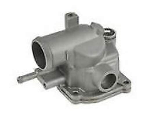

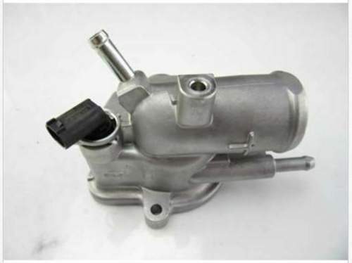

mal eine frage ( ich möchte das auch machen). In einer der anleitungen wird ein verbindungsstück erwähnt (nr.14, siehe bild unten).
Was hat es damit auf sich? Ist das nur da reingesteckt? Braucht das eine eigene dichtung? Im thermostatgehäuse (neu) jedenfalls ist keine.

Bei dem Thermostaten des OM611 ist das der elektrische Anschluss für den Temperaturfühler.
Ich habe bisher 3 (2 x 220CDI mit 150 und 170 PS und bei einem M272) Thermostaten gewechselt.
Mit Kühlmittelwechsel ging das immer unter 1 Stunde.

dreh dein bild mal um 180°. Der stutzen sitzt m.E. auf der anderen seite. Du meinst das teil, das in der zeichnung mit B11/4 bezeichnet ist. Ichmeine das teil, das mit Nr. 14 bezeichnet ist. (Verbindungsstutzen)

danke, aber ich hab den OM611 962 Motor, da ist das etwas anderes. Aber ich komm schon klar (denk ich) nur der in der zeichnung bezeichnete stutzen (nr.14 siehe oben) ist mir fremd.
