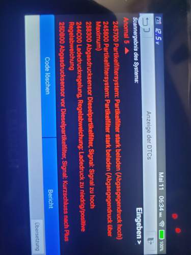

Zugehen auch nicht. Verschmolzen. Ich halte es für unrealistisch. Aber wenn der Sensor einen Diffdruck von quasi 0 misst, was ja korrekt ist, wenn er vom DPF abgezogen wird, und extrem überhöhte Werte misst, wenn er angesteckt ist, muss da ja irgendwas dran sein.
Wie lange hast du die Software denn schon drauf? Wieviel tkm bist du damit schon gefahren? Oder kam das simultan? Also Software drauf und ab dann auch direkt die Fehler?
Wie ist dein Fahrprofil? Viel Vollgas auf der Autobahn?
Also Fahrprofil ist eigentlich 95% Langstrecke also mindestens 40km ohne motor aus. Vor der Software habe ich auch schon Probleme mit DPF druck gehabt, ging nach Regeneration aber wieder weg.
Du musst bitte meine Fragen beantworten.
Fährst du viel Vollgas? Was ist deine Durchschnittsgeschwindigkeit auf der Autobahn? Nutzt du oft Vollleistung?
40km ist so auf der Grenze zur Langstrecke.
Welche Laufleistung hat das Auto?
Wie viel km schon mit Software?
Zitat:@E61Moritz schrieb am 11. Mai 2025 um 16:15:08 Uhr:
Du musst bitte meine Fragen beantworten.Fährst du viel Vollgas? Was ist deine Durchschnittsgeschwindigkeit auf der Autobahn? Nutzt du oft Vollleistung?
40km ist so auf der Grenze zur Langstrecke.Welche Laufleistung hat das Auto?Wie viel km schon mit Software?
Also Vollgas schon 10% der Fahrzeit bei warmen Motor, aber mache alle 20k km Ölwechsel und fahre den Motor kalt und warm. 280k km hat der oben und Durchschnittsgeschwindigkeit liegt bei 62kmh. Auf der Autobahn so um die 138 immer. Software habe ich schon um die 5000km oben
Bin 13km gefahren, über 120ps habe ich nicht erreicht, rußen tut er nicht. Wenn ich über 2800U/min vollgas fahre kommt die Fehlermeldung mit Antrieb gestört, volle Leistung nicht verfügbar. Das erste Bild sind die Werte bei Standgas, Luftmasse weicht viel ab würde ich sagen, Differenzdruck noch immer im Stand bei 125mbar.

Okay.
Also was mir Sorgen macht ist "Kurzschluss nach Plus" für den Diffdrucksensor.
Das heisst, wenn mein Wissen korrekt ist, dass auf der Signalleitung quasi + Anliegt, also das, was das Stg als + in den Sensor gibt.
Ich denke mal der Sensor hat 3 Pins.
1 = GND (Masse)
2 = Signal
3= Plus (i.d.R. 5V für Sensoren)
Die Signalleitung beträgt zwischen 0 und 5V, und das wird dann im Stg ausgewertet. 0V sind dann z.B. 0,00mBar Absolutdruck und 1,5V z.B. 1000mBar. Jede 0,5V skalieren dann zu 200mBar oder sowas. 5V wären also ... 2.400mBar Absolutdruck.
Wenn jetzt aber, durch eine durchgescheuerte Leitung o.Ä. der Spannungswert auf der Signalleitung verfälscht wird, so reduziert das Auto auch die Leistung.
Kannst du mal Bilder vom Sensor, dem Stecker und den Leitungen senden? Irgendwas ist komisch.
Dann steht da noch, dass der Ladedruck nach unten hin abweicht, also IST < SOLL. Das führt auch dazu, dass er die Kraftstoffmenge zurückschneidet wegen Rauchbegrenzung.
Deine Luftmasse weicht auch um fast 20% nach unten ab.

Jup der hat 3 Pins, die Leitung habe ich noch nicht komplett überprüft, gleichen Fehlercode hatte ich sporalisch nach DPF Ausbau und anschließenden Einbau. Ich glaube das die DDE die VTEG falsch stellt wegen Differenzdruckfehler bzw weil er glaubt er braucht mehr Kraft damit der Turbo den gleichen Druck liefert. Turbospiel habe ich letzte Woche geprüft, war wie vor 8000km top. Abgasturbine habe ich nicht begutachtet aber glaube nicht das die kaputt ist oder eine Beschädigung hat.
Die DDE kann nicht beliebig viel Ladedruck anfordern. Der die Wellendrehzahl des Turboladers darf nicht überschritten werden, sonst geht der recht schnell kaputt. Das läuft eh alles nach Kennfeld, Lambda etc.
Ich bin mir zu 100% sicher, dass der N47 eine elektrische VTG-Verstellung hat. Wenn da irgendwas defekt ist, müsste das eigentlich im FS stehen.
Prüf auf jeden Fall mal die Leitungen und den Stecker. Wie ja gesagt. Bilder wären auch ganz gut.

Kann gut sein das die Signalleitung was hat, vor 1 monat auf der autobahn schwankte der Differenzdruck während der Regeneration im Sekundentakt und auch der Ruß änderte sich von 45 auf 55g alle 2 sekunden.
Die Wellendrehzahl wird bei diesen Modellen auch nicht aktiv gemessen. Nur wie du schon richtig sagst, kann man das über den Ladedruck bestimmen. Und das ist genau das Ding. Wenn man einfach weiter fröhlich zustellt (VTG auf geschlossen, Anströmgeschwindigkeit auf das Abgasrad wird erhöht) so dreht die Welle schneller und schneller... nimmt die DDE den Anstellwinkel der VTG nicht irgendwann zurück, so steigt auch die Ladedrehzahl. Weil man die Drehzahl der Welle ja nicht messen kann und nur über den Ladedruck abschätzen kann, so geht er in den Notlauf, wenn der Ladedruck nicht stimmt.
Starte mal deinen Staubsauger und halt mal die Hand vorne dran: du hörst akustisch wie der Gebläsemotor die Drehzahl erhöht. Das darf man nicht zu lange machen, weil dieser sonst überdreht und kaputtgeht.
Das nennt man Motorschutz. Deswegen sage ich ja, dass die DDE nicht einfach beliebig mehr Ladedruck stellen kann... um den Motor, Anbauteile etc. zu schützen.
Das kann ich dir nicht sagen, ob dein Lader defekt ist. Das musst du händisch prüfen.
Dann prüf das. Da sich weder Temperatur noch Druck im Abgastrack schlagartig (50°C-Sprünge, 100mBar-Sprünge) ändern können, vorausgesetzt fahrt mit Tempomat, konstante Drehzahl, keine Berg-Tal-Fahrt, kann es gut sein, dass da irgendwas Einfluss auf die Spannung nimmt.
Aber das musst DU prüfen. Mit Reden kommen wir hier nicht weiter.
Starte mal deinen Staubsauger und halt mal die Hand vorne dran: du hörst akustisch wie der Gebläsemotor die Drehzahl erhöht. Das darf man nicht zu lange machen, weil dieser sonst überdreht und kaputtgeht.Das nennt man Motorschutz. Deswegen sage ich ja, dass die DDE nicht einfach beliebig mehr Ladedruck stellen kann... um den Motor, Anbauteile etc. zu schützen.Das kann ich dir nicht sagen, ob dein Lader defekt ist. Das musst du händisch prüfen.Dann prüf das. Da sich weder Temperatur noch Druck im Abgastrack schlagartig (50°C-Sprünge, 100mBar-Sprünge) ändern können, vorausgesetzt fahrt mit Tempomat, konstante Drehzahl, keine Berg-Tal-Fahrt, kann es gut sein, dass da irgendwas Einfluss auf die Spannung nimmt.Aber das musst DU prüfen. Mit Reden kommen wir hier nicht weiter.
Ja freitag wird die Leitung und die PIN Belegung des Sensors durchgemessen, wenn da auch nix rauskommt wird der KAT quch noch durchgebohrt und dann die Differenzdruckmessung stillgelegt.
Hab die Leitung von sensor weggehend mal geprüft, wo die mit kabelbinder befestigt ist merkt man beim drücken das wahrscheinlich die isolierung hin ist, ich sehe es nicht da ein schwarzer schlauch drüber ist.
Jo, dann da mal genauer schauen. Wie ja gesagt: für mich hört es sich so an, alsob da irgendeine Spannung auf die Signalleitung induziert wird. Den KAT würde ich erstmal nicht rausmachen... das ist so oder so nicht so smart, aber deine Entscheidung. Wenn, dann würde ich das DPF/KAT Paket einmal demontieren und optisch inspizieren, mit einer Taschenlampe durchleuchten etc.
Der KAT hat zwar keinen großen Einfluss auf Trübung/Partikelmenge, aber ein guter Prüfer riecht sicherlich, dass da irgendwas nicht stimmt.
In Österreich machen die das nur mit OBD Auslese und da ich keine Nachkatlambdasonde habe kann die DDE keine Check engine schickn, somit easy TÜV. In Österreich fährst du einfach zum Lagerhaus (so wie OBI oder Bauhaus) die haben eine TÜV Stelle und dort gibt es easy das positive Gutachten solange du ein intaktes Fahrwerk und Bremsen hast. Stage 3 e90 der einen Rußausstoß einer Dampflok hat war auch dort, keinen Probleme auch ohne KAT :)
