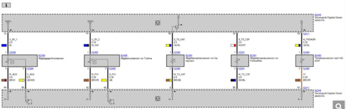

@mmmmasii schrieb am 26. April 2025 um 20:35:45 Uhr:
Ja, abgastemp und so passt alles, habe ich nie probleme gehabt. Die Software ist keine billig heruntergeladene Software ausm internet die ist von DITUPA, beim f31 316d ist leistungssteigerung bis 180ps kein Problem. Block ist der selbe, limitierendes Maß ist der Durchmesser des Kolbenbolzens (320d 190ps hat größeren Kolbenbolzen)
Okay. DITUPA ist ja eigentlich nicht verkehrt.
Was zeigt der Sensor denn jetzt an? Immer noch 600mBar Überdruck? Dann ist das Ding einfach defekt. Oder Leitungsdefekt... stimmt denn der Umgebungsdruck?
@E61Moritz schrieb am 26. April 2025 um 20:37:47 Uhr:
Sensor zeigt zwischn -4mbar und +4 mbar an. Umgebungsdruck mit 990mbar sollte passen für 250m seehöhe
Hm, was ist denn mit dem Ladedruck und der Luftmasse? Passen da SOLL/IST Werte zusammen?
990mBar ist i.O.
Eventuell ist was anderes in die Fritten gegangen und wir denken jetzt es hinge am Diffdrucksensor.
Bin jetzt nicht so der N47 Experte, aber ich würde eigentlich nicht erwarten, dass der bei dem Druck schon direkt die Leistung reduziert. Kann natürlich sein, bin eher so der M57 Mensch, aber eigentlich müsste es dann ja bei 0mBar weg sein.
Glaube eher da ist was anderes.

ich hab grade in den ETK für den N47T geschaut. Sehe ich das korrekt, dass der Motor 2 Drucksensoren im Abgas hat? Also einmal einen Diffdrucksensor, der Vor- und Hinter DPF (Vor Oberfläche Kat und direkt hinter DPF) misst und dann noch einen Abgasdrucksensor der mit einer Hohlschraube in den (ich vermute Krümmer) geht? Kanns leider im ETK nicht genau erkennen. Kenne das aber vom N57 mit Registeraufladung so.
Eventuell haut der schon falsche Werte raus.

Die Facelift Motoren (B47) sollten sowas haben. Ich habe nur einen Anschluss für den Differenzdruck. Der Schlauch geht vor dem DPF hin. Er misst mit dem Umgebungsdruck den Differenzdruck vom DPF. Luftmasse SOLL/REAL habe ich während dem fahren mit defekten Drucksensor gemessen: ungefähr 0,1-0,2 bar Abweichung
Kannst du mir mal den genauen Motorcode geben?

Bin ehrlich, keinen Plan welchen Einfluss der Sensor auf die Leistung nehmen kann, aber ich denk, wenn der Quatsch ausliest, drosselt der sicher auch. Also einmal prüfen ob der auch plausible Werte liefert.
Luftmasse in Bar? Eigentlich müsste das mg/Hub oder sowas sein ...
Abregelung wegen hohen AGTs wohl auch nicht möglich... da kann dann schon was kaputtgehen.
Edit: Der Drucksensor im Krümmer dient zur genaueren Regelung des AGR-Ventils. Wenn da was falsch ist, wird vielleicht zu viel Abgas in die Frischluft gemischt... müsste dann aber eigentlich auch Rußen und n Fehler müsste auch gesetzt werden...
Dieser Sensor muss übrigens adaptiert werden wenn er getauscht wird.

Ja das werd ich mal versuchen, hab mir das YT video angeschaut und; der Drucksensor vor Turbine zeigt bei mir im Stand 990mbar an, Standgas 1200mbar und unter abriegeldrehzahl im Stand um die 2200mbar. Kann der Sensor auch den Differenzdruck annehmen und die Leistung drosseln? Ich kann mir wirklich nicht vorstellen das mein KAT voller Ruß ist und er jz einen hohen Differenzdruck hat(über 800mbar)
Also der Sensor kann laut BMW bis zu 6 Bar messen... ich würde jetzt erwarten, dass die 2,2 also erstmal ok sind.
Es steht wirklich nix im FS? Hast du über Nacht das Auto mal stromlos gemacht? Es reicht sicher auch ne Stunde oder so... musst mal probieren.

habe jz hier ein schönes Blockschaltbild in einem Forum gefunden, da sind alle sensoren für die Berechnung des Abgasdrucks
Screenshot
laut DITUPA Video haben nur die 320d und 323d solche komischen Regelungen, ich kann mir das nicht vorstellen bei meinem, er zeigt mit Auslesegerät mir problemlos alle Abgastemperaturen an. Der Drucksensor was laut DITUPA ein Krümmerdrucksensor sein soll ist bei mir laut Auslesegerät der "Druck vor Turbine" Sensor.
Ja, der Motor hat auch Abgastemperatursensoren... die muss er haben, da er sonst nicht weiss wie heiß es im DPF ist und ob noch mehr Spirt in den Abgasstrom muss um z.B. den DPF bei etwa 600°C zu halten für die Regeneration. Die Temperaturen kannst du auslesen, nur scheint es wohl keine thermische Abregelung zu geben, weil die Motorsteuerung wohl auch nur begrenzte Rechenkapazität hat und man demnach die Temperaturregelung rausgeworfen hat für die Druckregeleung (Berechnung für DPF Regeneration und AGR-Ansteuerung). Ältere Motoren (Euro 3) haben oftmals gar keinen Abgastemperatursensor, da muss man sich über Überhitzen keine Gedanken machen, das wird bei einem Serien 116d mit 116PS sicher auch so sein, dass die Dinger selbst unter Volllast nicht die AGA schmelzen. Und selbst wenn gibts da vielleicht einen Hardcut, also dass ab 750°C (nur ein Beispiel) die Einspritzmenge um 50% hart reduziert wird und nicht schrittweise reduziert wird... Das wäre nämlich keine Regelung sondern einfach nur ne Schaltung: ist Zustand X erfüllt, mache Aktion Y.
